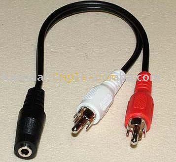

Pero se me ha ocurrido que la tarjeta de sonido que comprare no lleva puerto minijack. Como lo hare para conectar los altavoces del ordenador? O puedo ir con las 2 tarjetas de sonido? La integrada y la nueva? No me daria problemas?
Si no pudiera, existe algun adaptador de minijack stereo-RCA? asi puedo conectar los altavoces al conector y el conector a los otros puertos de la tarjeta no?

Es que de hecho, el 99% de los altavoces de PC (si son 2.1 (Con woofer) tienen entrada RCA, con lo que con un RCA/RCA podrás conectarlos.
Sinó, existen multitud de adaptadores.
Lo de usar las dos tarjetas es posible (aunque a veces da problemas de incompatibilidad) pero sería para matarte: Te has comprado un motor de fórmula uno para tu Seat Panda, y vas y le vuelves a meter el del Seat Panda:risa:
(Con todos mis respetos para el Pandita, que les tengo cariño!:brindis:)
En caso de que tus altavoces de PC tengan "pegado" el cable de conexión-minijack (si es así seguro que son 2.0) , necesitarás un adaptador como este:
[img: URL no es una imagen - Es%20que%20de%20hecho,%20el%2099%%20de%20los%20altavoces%20de%20PC%20(si%20son%202.1%20(Con%20woofer)%20tienen%20entrada%20RCA,%20con%20lo%20que%20con%20un%20RCA/RCA%20podrás%20conectarlos.%20Sinó,%20existen%20multitud%20de%20adaptadores.%20Lo%20de%20usar%20las%20dos%20tarjetas%20es%20posible%20(aunque%20a%20veces%20da%20problemas%20de%20incompatibilidad)%20pero%20sería%20para%20matarte:%20Te%20has%20comprado%20un%20motor%20de%20fórmula%20uno%20para%20tu%20Seat%20Panda,%20y%20vas%20y%20le%20vuelves%20a%20meter%20el%20del%20Seat%20Panda:risa:%20(Con%20todos%20mis%20respetos%20para%20el%20Pandita,%20que%20les%20tengo%20cariño!)%20En%20caso%20de%20que%20tus%20altavoces%20de%20PC%20tengan%20"pegado"%20el%20cable%20de%20conexión-minijack%20(si%20es%20así%20seguro%20que%20son%202.0)%20,%20necesitarás%20un%20adaptador%20como%20este:]f0f9ab4dbd24e2ad5233c59400522-899071.jpg
