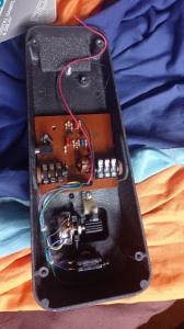

Yo tengo el primero jh-1 todo analojico con menos resistencias que el b y trae el fasel rojo orijinal

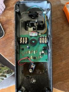

Este seria la placa del jh-b
