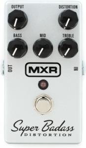

He estado viendo algunas reviews y he visto que tiene muchas ventajas como versatilidad, es analogico, true by pass y gran facilidad de personalización de sonido...
pero alguien que lo haya usado, que me cuente como fue su experiencia... estoy armando mi pedalera y necesito una buena distorsion pero me llama la atencion que le puedo dar varios usos a este pedal..

Yo uso este pedal desde hace aprox 6 meses y estoy muy contento con él.
Te diría que es uno de los mejores pedales de distorsion que he probado, para mi suena mejor que la distorsion que lleva mi Jet City en lo que a cuerpo se refiere, es muy calido y organico.
Muy configurable, el control EQ te da una paleta de sonidos que abarca casi todos los tonos de rock que se te pasen por la cabeza. No solo eso, sino que puedes usarlo como un overdrive perfectamente, con el gain al minimo es muy limpio, no ensucia ni enguarra el sonido.
Igual como booster de otro distorsionador, funciona tambien muy bien.
Es un pedal muy bueno que poco se ha hablado aqui en el foro, los unicos contras por asi decirlo es que ha mi parecer no llega a alta ganancia, y es un poco ruidoso cuando pasas la ganancia de los 3/4.
Yo te lo aconsejaria 100%.

Yo tengo el Custom bad-ass y estoy encantado, muy versátil y coincido con lo dicho por el compañero.
Supongo que con sus diferencias serán similares.

Yo lo tuve y es un pedal muy bueno. El tener la EQ de 3 bandas le da una versatilidad muy buena.
No obstante, en cuando me hice con un ampli de vávulas y empecé a usar la distor el ampli, dejé de darle tanto uso y acabé vendiéndolo (aunque para usarlo como segundo canal me hacía función).
Pros: True By pass, gran rango de distorsión -desde OD hasta una distorsión bastante brutilla-, EQ de 3 bandas para dar forma total al sonido.
Contras: el sonido que saca es de corte "moderno", en mi opinión. Quien busce un rollo más "vintage" puede que quiera otra cosa.

Sí, el Custom Badass también lo tuve brevemente y era un sonido más clásico, a mí me gustaba mucho con el botón "crunch" activado. Se lo vendí a un compañero de grupo y está encantado.

#2 Gracias por la gran ayuda amigo, segun lo que dices tu y los demas creo que si lo compraré... crees que haga buena mancuerna con un Super Overdrive SD-1 de Boss ? muchas gracias

Hombre...teniendo en cuenta el peso del Boss yo creo que para hacer biceps si que te vale.... :risa: :jajajaja:
Ya en serio, te puede valer de varias maneras:
Si pones el SD-1 delante del MXR agregaras ganancia, yo uso este orden pero con un OD-3 de Boss, ganancia al mínimo y volumen altito, y el resultado es fantastico.
Puedes ponerlo detrás y combinarlos a la hora del solo, asi conseguirás mas volumen; o tambien utilizar el MXR con poquita ganancia y el SD-1 igual, combinando los dos como overdrives, etc,etc
Las posibilidades son muchas, ya esta tu gusto y depende del resultado que quieras obtener.

Ah, aprovecho para comentar que el Custom Badass 78 Distortion del que hablamos aquí, es precisamente un clon de un SD-1 con una famosa modificación, y la opción de usar LEDs (es la función del botón "crunch").
