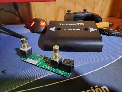

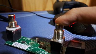

Hola, tengo un problema con un footswitch de line 6 especificamente el FBV2, pasa que el switch izquierdo esta como atascado cuando intento presionarlo solo llega hasta la mitad y aunque haga fuerza no hace el "click" de siempre o no llega donde deberia para accionarse lo desarme para ver si podia encontrar el problema pero lamentablemente nada no se como solucionarlo, si alguien tiene o tuvo un problema similar que pudo solucionar lo agradeceria.

Se ha jodido el muelle. sustituirlo
Lolablues
por el 25/06/2024
Como te comentan, tiene toda la pinta que es el muelle.
Lo suyo es que sustituyas el interruptor.
Si quieres seguir probando, puedes levantar las pestañas del lateral con un destornillador plano pequeño y ver si puedes colocar el muelle de nuevo... no pierdes nada.
Malapersona
por el 25/06/2024
No es difícil de cambiar si tienes experiencia con el soldador. Si no, cuidadín, que te cargas la placa...
