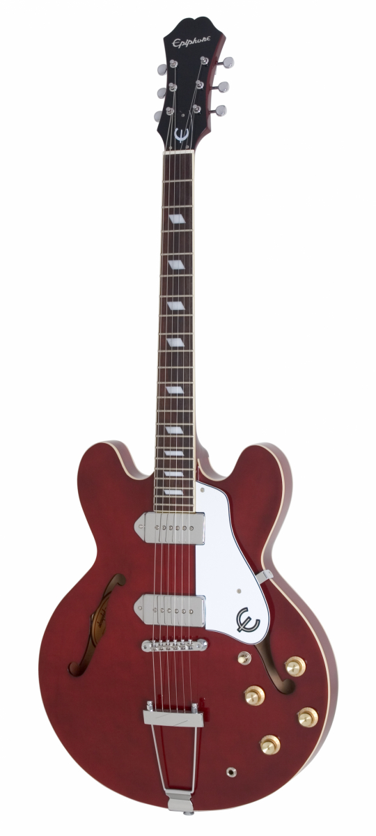

Bueno em compre un Epiphone casino y me gustaria areglarla un poco, es como esta:
Tiene los inlais estos lisos y me gustaria cambiarlos por unos de madre perla.
Me pueden dar ideas de como hacer y de paso me pueden decir donde me puedo comprar la madre perla?

No te aconsejo la sustitucion de los inlays ya que para hacero bien tienes que quitar tambien todos los trastes y nivelar el diapason, despues del cambio la recolocacion de trastes y nivelado de los mismos, dicho de otra forma son reformas mayores. De todas formas para sustituir los inlays yo los quitaria con la fresa de la dremel y colocaria los nuevos.

todos no queria quitar solo dos que estan rotos pero ueno mientras que no se caigan.

Para cambiar lo inlays tienes que quitarlos todos porque las piezas nuevas son planas, una vez pegadas tienes que darle la curvatura del diapason y esto se hace longitudinalmente, es decir lijando de arrriba a abajo con una cala radiada con el mismo radio del diapason.
Si tienes dos trastes mal, posiblemente esa guitarra trastee.

al final la llevo a un profesional
