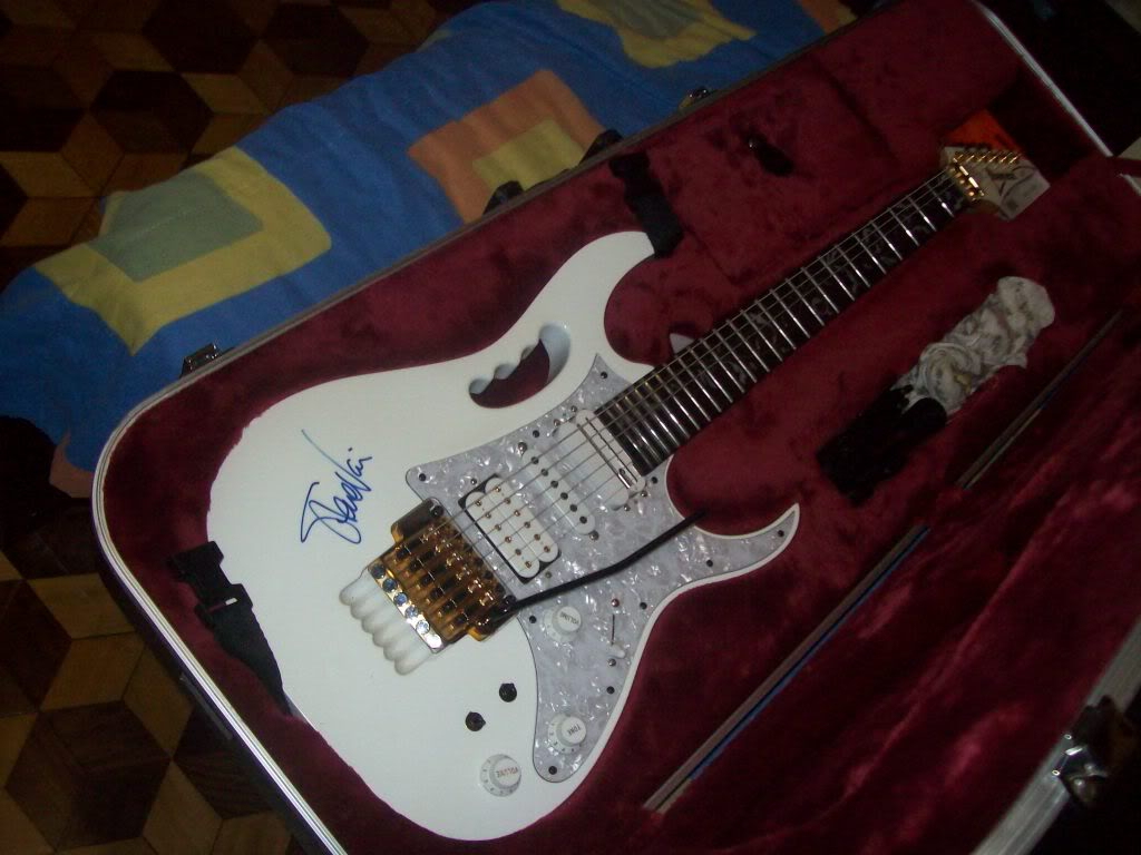

bueno de antemano agradesco sus respuestas me han aclarado un poco las dudas aunque aun tengo algunas, mi guitarra tiene el mismo corte de la jem y supongo que para meterle tanto la bateria como los controladores del sustainer hay que abrirle agujero por detras

javiansart hay algun problema si subieras una foto de tu jem por la parte de atras? quiciera hacerme una idea de como podria quedar

Bueno, resulta que yo probé las pastillas con una Yamaha RGX A2 la cual ya tenia una cabina para la bateria, ahora se las voy a poner a la mockingbird que me estoy haciendo.
Ebay es 100% seguro, claro esta siempre que el compres a un buen vendedor, si quieres te puedo ayudar en eso.
Ando de pasada, asi que no me da tiempo a dejarte unas imagenes, pero si quieres busca imagenes de guitarras fernandes que tengan el sustainer para que te des una idea, cualkier cosa luego te dejo una imagen! adios!!

te agradesco... por cierto la pastilla que acompaña al susteiner de tu jem ¿cual es?
javiansart
por el 06/10/2009
la que va en el hueco del sistainer en el mastil es una EMG SAx, de humbucker EMG 81x
