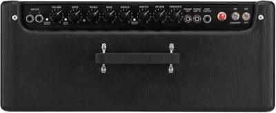

Muy buenas.
Es la primera vez que escribo en el foro y lo hago, para pediros ayuda sobre un tema que no consigo solucionar. Toco con un ampli Fender Hot Rod Deluxe III y una Les Paul Studio. Además, utilizo un wah-wah, pedal de afinación y un Ibanez Tube Screamer. Mi problema es que no consigo que los solos de guitarra suban suficiente de volumen y se quedan siempre enmascarados por debajo del grupo. ¿Alguien sabe donde puede estar la solución o el problema? No sé si será un problema del canal distorsionado del ampli que no me deja meterle más volumen, ni siquiera con el pedal del ampli, o si la solución es meter algún tipo de booster. He probado alguno de ellos como el ODP booster o el BOSS DS-1 en modo booster y tampoco se nota gran diferencia.
Muchas gracias de antemano!!

#4 Hola colega, justamente lo que comentas aqui tiene que ver con el funcionamiento del booster (o cualquier pedal que quieras usar para subir el nivel de la señal). Dices que en el canal limpio te sube el volumen y en el canal crunch no, esto es normal.
Vamos por partes, el booster lo que hace es amplificar tu señal, esta señal al ingresar en el canal limpio todavía tiene headroom para aumentar su nivel sin recortar (lo que mundanamente llamamos distorsionar). En el canal crunch, por como es su estructura de ganancia la señal al entrar ya empieza a recortar y es por esto que si a esa señal le pones el booster (o sea la amplificas) lo único que vas a lograr es que recorte mas (o sea mas distorsión). la solución al típico problema del guitarrista que necesita nivel en los solos es colocar el booster en el Loop de FX del equipo si es que el tuyo lo tienes, ya que en ese caso amplificaras la señal (ya distorsionada por el canal crunch) antes de que ingrese a la etapa de potencia del equipo en donde nos sobra headroom para amplificar su nivel sin recortar....lo mejor es probar cada ejemplo para convencerse de que es asi. Prueba el booster (o el ts9) en todas las posiciones que te nombre y fijate los resultados.

Borgass, muchas gracias por tu explicación. Entiendo entonces que no es un problema, en principio, del ampli sino de la configuración de los pedales. Estoy muy verde en estos temas y sinceramente desconozco si mi ampli tiene FX loop. He leído por ahí que se podría meter el pedal de OD en el preamp out o en el power amp in?? Muchas gracias de nuevo.

#7 El FX loop en tu equipo es lo que se llama Pre amp out y Power amp in. Lo que haces es meter los fx que quieras entre estas dos etapas.
Si todavía tienes el booster a tu disposición haz lo siguiente (suponiendo que no usas mas pedales). si no tienes el ODP prueba con el TS9 o el DS1 para experimentar todo lo que te explique antes:
Guitarra---->TS9----->ampli input 1 y luego necesitaras dos cables mas para ir asi: Preamp out-----> ODP boost in--->ODP boost out----->Power amp in
