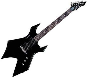

Muchas gracias por contestar , bueno el caso es que mi padre tiene un amigo que es carpintero y le digo que me haga el mástil y la base con sus agujeros y todo lo que haga faltaa , luego , el material lo compro poco a poco . Ahora tipos de guitarra que me gustan
1º
2º
3º
Luego si me podrian decir de donde podria comprar los componentes y con lo de soldar seria un problemilla pero casi nada ya que si yo no puedo soldar se lo pido a mi padre ... :) Supongo que los huecos de los ocmponentes serán los mismos que de una base normal , no?
