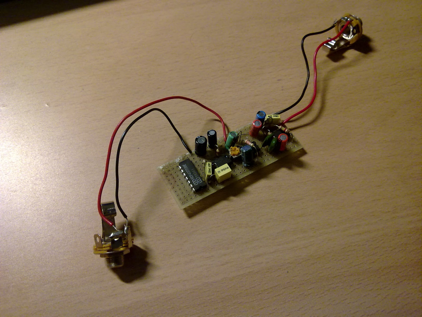

Hace un par de días encontré en un oscuro rincón de un armario olvidado una vieja cajita que no se había abierto en lustros. En su interior había mayormente mierdas pero una de ellas me impactó:
Ver en grande.

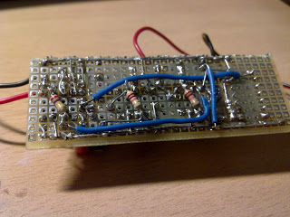

¡Increible! Un circuito con dos conectores de jack de 6,5mm, ¡Es un efecto de guitarra! En algún momento he sido un DIYer. Eso me ha recordado que en la universidad me interesó durante un tiempo montar e incluso diseñar pequeños circuitos para guitarra, recuerdo alguna distorsión, un wahwah, algún efecto... Todos ellos montados sin soldar en una placa protoboard de cualquier manera. Cuando empecé a pillarle el truco debí decidir que alguno de ellos merecía ser soldado y este es el resultado. Pero está claro que no llegué a probarlo porque falta por soldar alguna conexión importante y además no tiene el cable adaptador de pila ni ningún acceso a darle alimentación.
El aspecto es de todo menos profesional:
Ver en grande.

Ya me he ensuciado las manos, faltaba conectar el integrado más largo (HCF4007UBE) a la alimentación y añadirle el típico adaptador para pilas de 9V. Pero al conectar guitarra y ampli (altavoces de ordenador)...
El cacharro está totalmente mudo. Ni girando el potenciómetro ni nada. Vaya palo.

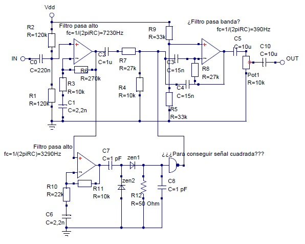

He empezado a desgranar a donde conecta cada cosa para ver qué podría fallar. Es un lío considerable pero la curiosidad me puede. Si no me equivoco el esquema que se deduce es este (dibujado con el programa qucs, open source, bastante cómodo):
He anotado en el dibujo lo poco que he deducido del esquema. Analicemos:
La cosa ya no empieza muy bien con un filtro paso-alto de frecuencia 7230Hz. No tiene mucho sentido favorecer frecuencias tan altas.
Después de eso la señal se reparte en dos caminos, el de arriba más o menos va directo y por abajo encontramos otro paso alto a 3290Hz (tampoco me convence mucho) luego una maniobra con dos zeners que no tengo muy claro si es para rectificar o estabilizar o qué. Para acabar la rama de abajo hay un inversor digital que en principio solo se me ocurre que pueda servir para recortar la señal, hacerla más cuadrada (distorsión).
A continuación esos dos caminos se unen marranamente para entrar a la última etapa. Me parecería más creíble si el cable que sube del inversor llevase una resistencia porque entonces se podría interpretar como un sumador (aunque tuneado con condensadores).
Quizás R4 está mal y debería quitarse de su lugar y ponerse en el cable q sube del inversor...¿?
Por último el potenciómetro solo parece servir de volumen.
Esto no tiene buena pinta. Puede ser que hiciera varios errores al montarlo o que ahora me esté confundiendo al analizarlo. En cualquier caso, ¿alguien me sabría ayudar? ¿Os suenan esos circuitos juntos o separados? ¿Alguna idea?

si pones los integrados que usa quizás sea mas fácil encontrar info... solo he podido ver en la foto el de las puertas lógicas...
Es posible que sea un efecto sacado de algún elektor de la epoca...

Ok, buena observación.
Los integrados son:
HCF4007UBE
TL081
LF351
Pero es muy probable que sean equivalencias que tenía más a mano.

Genial Karlson, gracias!, investigar a partir del 4007 que es el menos convencional. Podría tratarse de un flanger muy básico. Según la wikipedia:
Alguien escribió:
El efecto flanger se obtiene duplicando la onda sonora original; una de las ondas se mantiene limpia de procesado, la segunda se desfasa moduladamente, aumentando o disminuyendo su retraso con una oscilación determinada.
Que puede parecerse a los dos caminos que se ven en el circuito.
Lo que pasa es que los esquemas de flanger que estoy mirando no son tan sencillos.
También he visto algo por ahí de que algún Fuzz lo lleva pero eso no me ha llevado a ninguna parte.
Otra idea sería que este 4007 puede funcionar como resistencia controlada por tensión. Cosa que permitiría por ejemplo un wahwah dependiente de la intensidad del punteo.
