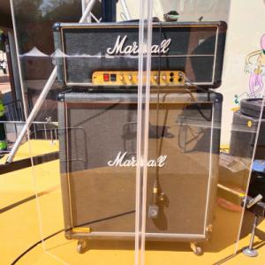

Sasto! Entre el 6 y el 8 aprox, según sean los 1992 de Malcolm/Stevie o los Super Lead de Angus, al menos en directo. El volumen ya está más o menos al máximo ahí (en cuanto a dBs), a partir del punto dulce que encuentren en cada unidad se pierde articulación y la compresión que se gana no tiene por qué ser mu bonica 😅, además de que el hiss ya puede dar por saco espectacularmente.
En mi JMP 100w ese punto dulce está al 7 casi clavado, un poquito más (muy poquito). Y es glorioso ver la gente volando, los edificios derrumbándose, aviones de fuselaje ancho cayendo del cielo... conservando dinámica, con un hiss más que aceptable y teniendo un mundo en el control de volumen de la guitarra y en la mano derecha.
Obligatorios amp shields, tanto para amortiguar el sonido como para defenderse de eventuales disparos por parte del técnico de sonido 😅
