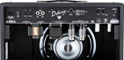

En realidad en las especificaciones de tu ampli debe indicar si tiene puerto midi o no. Pero por el titulo de ese puerto al parecer no. Por otro lado se puede usar un Gizmo pero ya empezamos con el tema del presupuesto que comenzara a agrandarse.

Os pongo una fotico

#6 Supongo que el llevar esa clavija es por estandarizar la conexion. Así si tienes pegas con el cable, es mas facil encontrar repuestos.
Ese pedal controla 4 cosas, o sea, que cada cosa lleva sus dos cables... Minimo tiene que llevar 5 cables (4 cables y un común) para funcionar.
