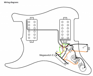

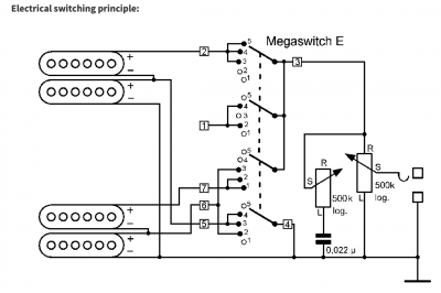

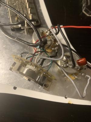

Me estoy volviendo loco: tengo un set de Seymour Duncan SH2+SH4 y me estaba montando una Stratocaster en formato HH para rockear con él. Mi idea era montar un sistema versátil con interruptor de cuchilla de cinco posiciones para intentar hacer un sistema de autosplit: posición 1 para humbucker de puente, 3 para ambas en paralelo y 5 para hambucker de mástil, y usar posiciones 2 y 4 para split de puente y mástil respectivamente. Para eso he comprado un interruptor Schaller Megaswitch E (formato stratocaster tradicional) por sus buenas críticas. Pues el caso es que después de mucho navegar por foros encuentro miles de diagramas diferentes. He probado varios, tanto los de SD como los propios de Schaller, y no consigo ni remotamente una configuración que funcione. La mayor parte de las veces no logro ningún sonido o solo en una pastilla, o a lo sumo que suenen las dos en las posiciones del medio, pero nada parecido a lo que ando buscando. Estoy en un callejón sin salida. Si algún alma caritativa pudiera echarme una mano se lo agradecería con mi propio peso en cerveza de la güena.

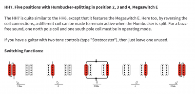

Aquí dejo las imágenes con los diagramas de lo que intento hacer:

¿Qué estoy haciendo mal?

#3 Gracias Edu, es de donde he sacado los diagramas y tal.
A ver, acabo después de todos los desvelos acabo de darme cuenta del problema, y es, como suele pasar en este tipo de cosas, que estoy gilipo***s integral. Compré el Megaswitch S+T, con ocho pines, en vez de la versión E de siete. He revisado los manuales y tal y me temo que es un problema insalvable y que este no está diseñado para ruteado con doble humbucker, así que, a no ser que algún forero iluminado de la electroluthería sepa cómo hacer un apaño, mucho me temo que esta pieza de material pasará a engordar la maleta de cachivaches inútiles y le instalaré un switch de 3 vías y me olvidaré del split-coil...
