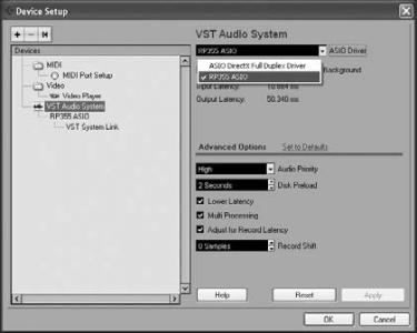

Bueno primero debes instalar los drivers asio:
http://www.digitech.com/product_downloads/Software_Firmware/RP255DriverInstaller.exe
En el cubase tienes que ir a Devices>Device Setup:
Vas a VST Audio System y seleccionas RP255 ASIO:
