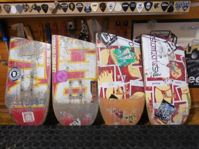

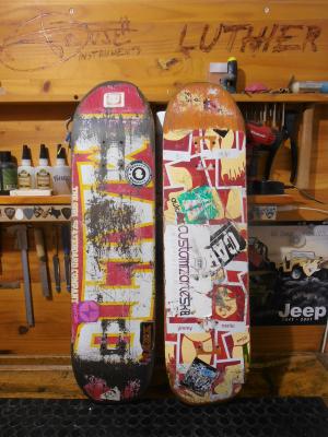

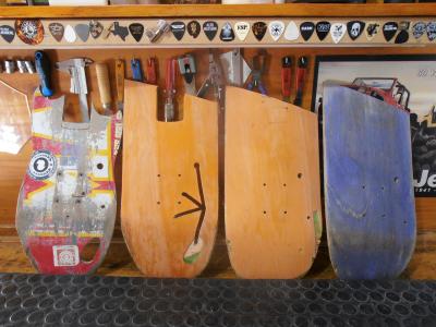

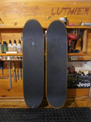

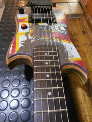

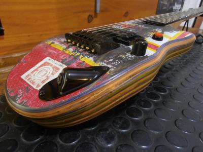

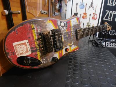

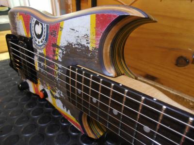

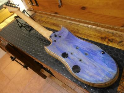

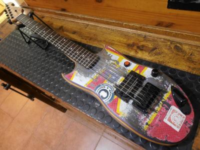

Reciclando tablas de Skate para fabricar un cuerpo de guitarra.

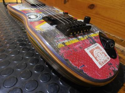

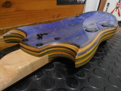

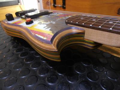

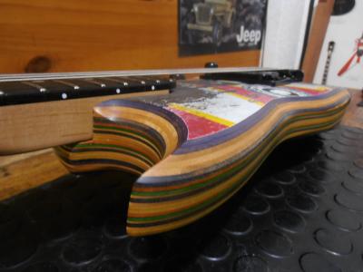

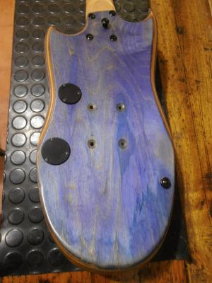

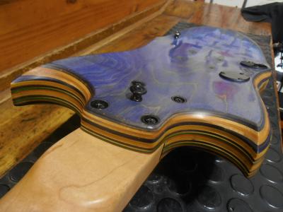

Encolando 4 mitades se hace un cuerpo de guitarra de ancho estándar, es ligeramente menos pesada que una guitarra.

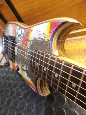

Las propiedades de éstas maderas le dan al sonido un toque twang como el de una Telecaster, y gracias a su densidad el sustain es superior a cualquier modelo de guitarra.

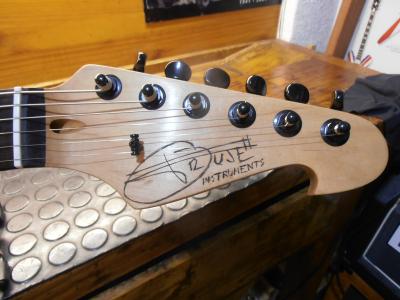

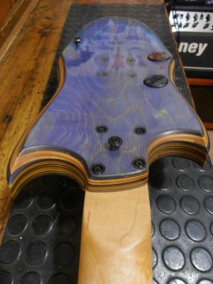

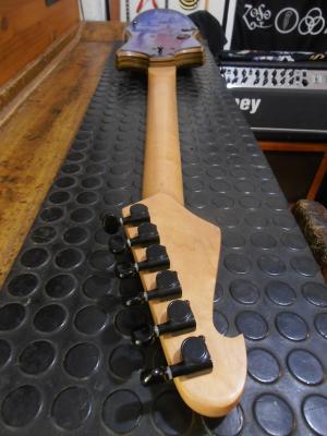

La construcción es mástil atornillado, y el mástil es de arce con diapasón de palorosa.
Acabado al aceite-cera pulido.
Pastilla Seymour Duncan Dimebucker. Un volúmen y un Kill-switch.
*Tablas cedidas por Daniel Nuñez
Pruebas de sonido:
https://www.facebook.com/519322514776914/videos/188247223205856
https://www.facebook.com/519322514776914/videos/481856989696636

To relic chulo ahi. Yo tuve en mis manos una skate guitar y la verdad es que molan. No pude probarla enchufada. ¿Que nos puedes contar del sonido?
DR.S0NIC
por el 01/07/2021
Iván de Clandestine Guitars tiene una en la tienda colgada de la pared y están chulísimas. 👌
Truje Instruments Luthier
por el 02/07/2021
#3
En la descripción hay 2 enlaces a unos vídeos "Pruebas de sonido" donde pudes verla y escucharla en acción en manos de Mario Scottish Redneck de Hell's Fire ;)
