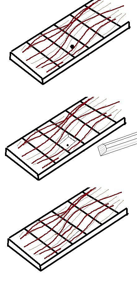

dr_cinicvs
por el 04/03/2015
un pequeño juego,
este diapason, al proceder de madera reciclada, tenía un feo agujero justo entre dos trastes. lo disimulé y ahora me cuesta dar con el traste en cuestion. a ver si se ve la reparación
Pista, no está disimulado con ningun inlay
gabriplana
por el 04/03/2015
Hombre, en el traste 9, entre la 4ª y la 5ª cuerda se ve una pequeña marquita, pero yo no la calificaría de "feo agujero"!
En cualquier caso, el trabajo de disimulo es estupendo, porque eso es casi inapreciable, y si no es eso entonces es que está totalmente disimulado (o yo estoy ciego, que también puede ser).
dr_cinicvs
por el 04/03/2015
si, eso es una marquita donde tiene una diminuta falta de madera, pero no es eso
Otra pista, seguid las vetas y se ve
Seritinga
por el 04/03/2015
Entre el traste 9 y 12 justo en el centro del diapasón parece que hay una grieta.
dr_cinicvs
por el 04/03/2015
es una veta mas oscura
gabriplana
por el 04/03/2015
Jajaja sigamos probando, pero está difícil! Traste 14 a la altura de la 3ª cuerda??
dr_cinicvs
por el 04/03/2015
efectivamente está en el traste 14 pero entre cuarta y quinta, sustituí ese trozo de madera por otro con este metodo
