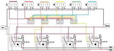

que hay hermanos aqui le dejo un diagrama creen que se pueda fabricar de esa manera un loop programable ??

Qué circuito es ese??? o es solo una propuesta??? qué ICs propones utilizar?? sé que el octaswitch utiliza CMOS ; compuertas, contadores; dip switches; relays y otros; tienes el octaswitch?? fotos fotos y más fotos man!!!

Hola a todos, yo también he estado investigando sobre el octaswitch o como hacer algún pedal switchero, debido que el de carl martin es desorbitante en su precio, y yo pienso igual que se puede hacer 100% mecánico, como tu diseño david.guear en lugar de hacerlo digital como los compañeros del mismo foro en el post guitarristas.info/foros/diy-octaswitch/69163, estoy analizando tu diseño david y me parece que es 100% funcional, solo faltaría implementar el buffer y aumentarlo a 8 switch o tal vez 10, estaba pensando en un diseño similar, pero con tu esquemático me ahorraste el trabajo de dibujarlo y así es mas fácil analizar el proceso combinacional.
Reitero parece que si es funcional, tiene mucho sentido y lógica, pero solo tres detalles para que sea un octa-switch, falta el buffer, los leds de los dip-switch y el más importante como logras desactivar el preset anterior cuando presionas el siguiente banco de efectos, es decir guiándonos de tu esquemático de izquierda a derecha nombremos los botones, como 1,2,3,4, tengo activo el botón uno y me paso al 4, ¿se desactiva la comunicación del botón 1?, o quedaran activos ambos, se tiene que desactivar el preset anterior para que no hace retroalimentaciones entre los efectos

He analizado tu diseño david, y me he formulado una duda, he notado un errorsillo de comunicación, y tengo un comentario extra :p, espero equivocarme en el error y puedas aclararme mi duda, a continuación:
Duda: Como logras desactivar el preset anterior cuando presionas el siguiente banco de efectos, es decir guiándonos de tu esquemático de izquierda a derecha nombremos los botones, como 1,2,3,4, tengo activo el botón uno y presiono el botón 4, ¿se desactiva la comunicación del botón 1?, o quedaran activos ambos. Se debe tener en cuenta que se tiene que desactivar el preset anterior para que no exista retroalimentaciones entre los bancos de los efectos.
Note error: Si activo, por así decirlo, nuevamente nombrado los dip switch, de izquierda a derecha, activo boton 1 y boton 2, es decir para que el efecto uno y dos queden en serie, la pista de Return de 1 debe comunicarse con la pista Send de 2 para lograr la comunicación serial y Return 2 a la salida, en tu dibujo veo que tanto Return 1 y Return 2 ambas van a la salida, es decir quedan conectadas en paralelo.
Comentario: Nos faltaría un buffer por eso de las dudas :p, leds en los dip switch para indicar si el efecto elegido esta en comunicación o continuidad con el pedal switch.
Y eso es todo espero no te enojes, también puede ser que este analizando mal el esquemático :p, en si va por buen camino solo se necesitamos ver esos detallitos, porque a mi también me interesa este proyecto y no quiero que muera el intento de hacerlo con botones. Saludos :D
