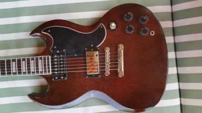

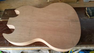

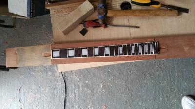

Hola...

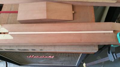

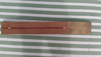

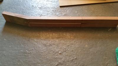

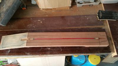

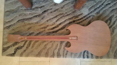

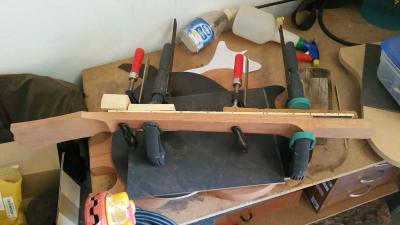

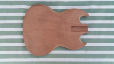

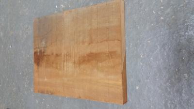

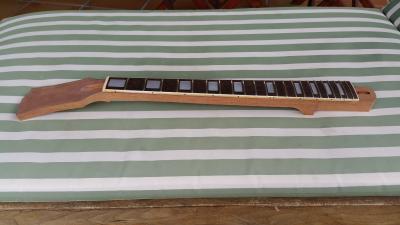

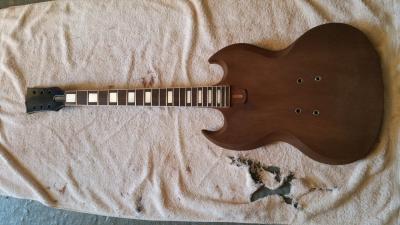

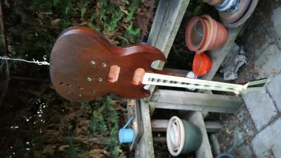

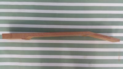

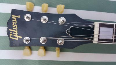

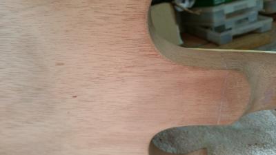

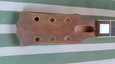

Hacía tiempo que tenía capricho de hacerme una SG y he tenido la gran suerte de encontrar caoba del Perú de primerísima calidad lo que me ha animado ha tomar la decisión de montarla.

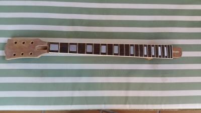

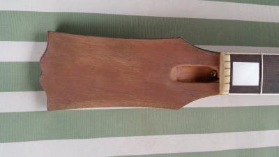

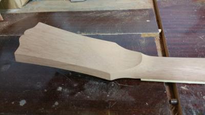

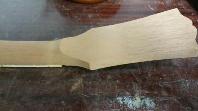

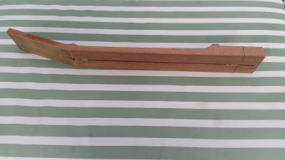

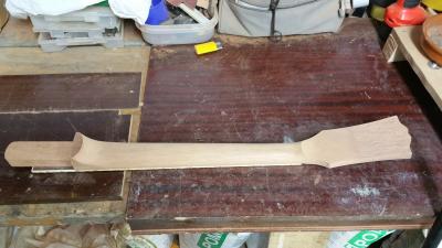

Había hecho cuerpos de nogal y de fresno pero hacer un mástil era otra historia.... aunque es una sensación de lo más gratificante y de lo más recomendable.
Tengo buena colección de gibson collector.... gibson de los 60'..... fender... etc. . Y soy un apasionado del sonido que el instrumento da sin enchufar... donde realmente suena la madera y se aprecia el equilibrio y la cálidad.

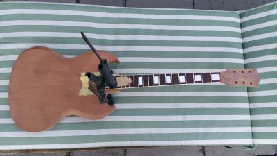

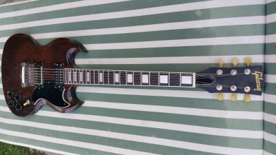

Ese era mi reto... más que un gran acabado buscaba un sonido superior a una gibson de serie..... algo más custom shop y al nivel de mis gibson de cálidad..
Y lo he conseguido. .. suena de miedo ... mejor que mi SG standar del 87 y al nivel de mi SG custom del 72... Tremenda..!
Y el peso 2.6 k ...un kilo menos que la Standard. .... ahí está una de las diferencias de la caoba sudamericana poco mineralizada. ....

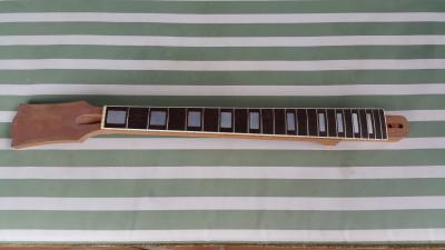

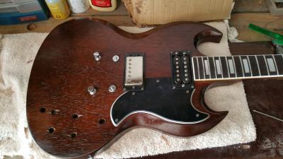

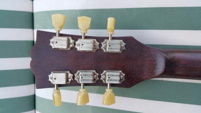

He partido de una SG marca Pearl de los 80 que compré barata con la pala rota para las piezas... sobre todo el díapason que estaba muy bien acabado. ..

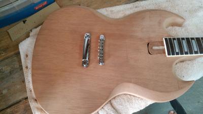

El puente y cordal es tonepros y cejilla de hueso a medida. .... la electrónica es lo de menos en este caso... aunque lleva una pastilla gibson Agus Young en el puente y un Cts para el volumen y lo demas es de la Pearl...

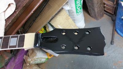

El acabado es a Nitro con spray.... un poco chapu. . Pero está bien pulido y tiene un buen color y tacto muy agradable ...
Hay alguna gamba. ... como el cordal que lo he puesto paralelo al puente en vez de recto .... pero no afecta al sonido y no me apetecía hacer otro agujero.. y esa pegata chunga de gibson. ..jajaja

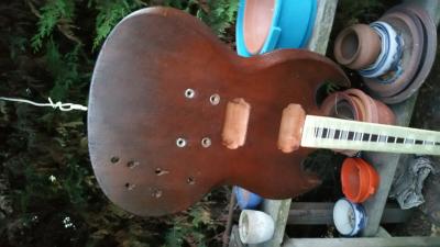

Herramientas en plan casero .. con un taladro una caladora y una fresadora de mano... poco más.
Espero que os guste... en cuanto pueda grabo un video con una prueba de sonido a pelo...
Pero suena y se toca que da gusto...
Gracias

muy buen trabajo compañero!
Enhorabuena!
rafalynch
por el 28/08/2016
Gracias Angus. ... ya está lista para tocar Highway to hell....
toni diaz
por el 28/08/2016
Gran trabajo, que tal quinta con el puente recto?
rafalynch
por el 28/08/2016
No ... el puente esta bien posicionado y quintado... es el cordal lo que he puesto torcido.. pero es solo estético.
Gracias
