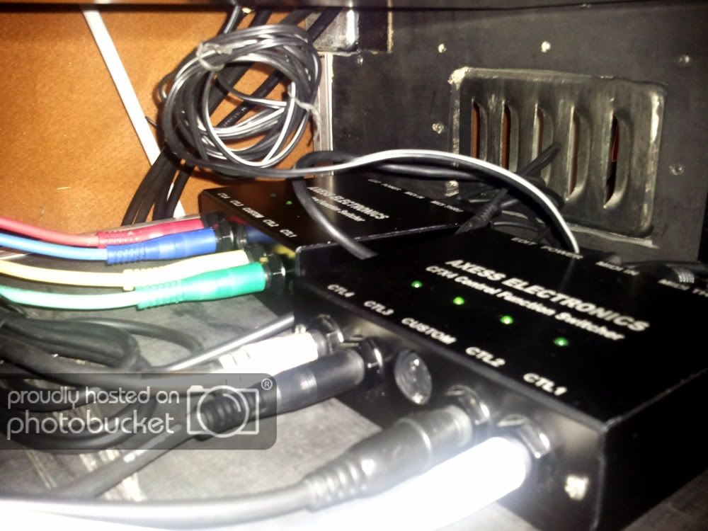

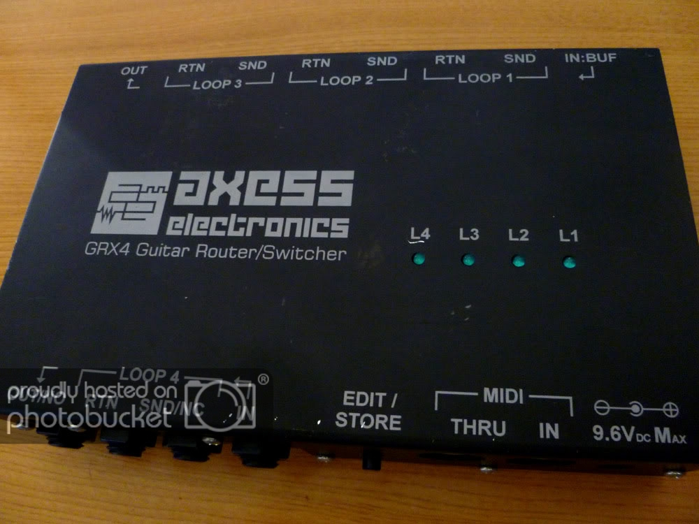

En caso de que no quieras un rack y lo quieras en formato compacto, tipo "pedal", te recomendaria los Axess Electronics GRX-4 (midi router...si uno te es poco, puedes poner varios en paralelo) y un Axess Electronics CFX-4, que es un midi switcher para cambiar canales del ampli.
GRX-4
CFX-4
Yo en su dia llevaba 2 de cada para poder controlar todas las opciones de mi ex-Mesa Boogie Roadking, un multiFX por el loop y un par de pedales que iban por el frente del ampli (puerta de ruido y overdrive, solo para canales distorsionado, en limpios, desactivados). El problema de estos aparatos es que Axess cerró hace años y solo estan disponibles de segunda mano y dificiles de encontrar. Se que hay una compañía rusa, cuyo nombre no recuerdo, que los ha clonado y los saca bajo su propia marca.
Si ya lo quieres todo en formato pedalera exclusivamente, entonces con el Rocktron Patchmate en formato pedal, tienes los dos aparatos en un solo. De este no se decirte como funciona, porque no lo he probado, pero será similar al PAtchmate de rack junto a una pedalera midi...
