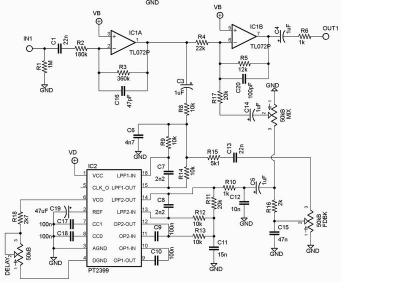

Hola buenas, escribo este post por ver si alguien ha tenido los mismos problemas que yo con este delay. Básicamente está basado en el Deep Blue Sea de Mad proffesor. El caso es que he montado un par y en los dos me pasa lo mismo.
Al principio el delay dejaba de sonar, la señal de la guitarra si, pero no hacia el efecto al rato, aunque eso ya lo solucioné soldando las patillas 3 y 4 del integrado a masa. Pero ahora estoy tocando y al poco se queda en una posición del time, por más que lo mueva se queda como atáscado a una velocidad, el resto de potes actúan bien, he cambiado el pote de time y sigue igual, asi que descarto que sea eso.
Por otra parte mete un poco de saturación en las repeticiones, es muy leve pero se nota.

En cuanto a lo del time, no sé exactamente si te refieres a los potes de fdbk o delay que aparecen en el esquema que he encontrado, pero te diría que revises que las patas 1 de todos los potenciómetros van a masa. Una foto con buena resolución puede ayudar.

De hecho es que pienso que tiene que ver con que la patilla 3 y 4 del PT2399 vayan unidas, en el esquema original no sale, en algunos actualizados si. Si no las unes las dos a masa el efecto al rato deja de funcionar, aunque suena la señal de la guitarra limpia, como si estuviese desconectado el efecto, pero si las uno, no deja de hacer el efecto pero provoca este fallo en el time. Yo creo que tiene relación, pero ya no se que más mirar : (

Supongo que estamos hablando del esquema que te adjunto. Me imagino que has montado un zócalo para el PT2399. Quiero pensar que has probado los chips con el pin 3 y 4 a masa, pues es vital. En la pata 1 tienes que tener 5V.
El pote time, que tu comentas, debe ser el que aparece en el esquema como delay y es de 50K B (<-lineal).
Yo tengo un pedal, aquí a mano, con el mismo integrado y el pote para esta función lleva (mirando el pote con el cursor hacia ti y las patas hacia abajo) el pin 1 a masa, el 2 hacia la R18 que va al pin 6 del chip y la pata 3 sin conectar.

Tio creo que comn tu ayuda lo he solucionado, he comprobado que a la patilla 1 le llegaban 5 v, y creo que el problema estaba en que no supe interpretar bien el esquema y el cableado del pote de time estaba incorrecto, aunque tal y como veo en el esquema la patilla 2 y 3 deberian de ir unidas no? porque era así como y lo hacia, pero siguiendo tus indicaciones ahora va al pelo. Solo quedaria una cosa para que fuese perfecto, en las repeticiones lentas mete un pelín de suciedad al fondo, si pudiese limpiar esa suciedad seria el delay perfecto para mi. Mil grcias tio por tu ayuda, espero que pueda servir para alguien mas. un abrazo

Entendiste bien el esquema, pero está incorrecto, cuando lo ví sospeché y lo comprobé en el delay pt80 que tengo.
A ver, el pt2399 es resultón pero tiene sus limitaciones. En delays largos es normal que distorsione y enguarre un poco las repeticiones, no sé de que niveles de suciedad estamos hablando, pero no esperes milagros. Por otro lado, si tienes varios chips y te animas puedes probar este otro circuito que te comento que incorpora algunas mejoras, o simplemente buscar vídeos de comparativas.
