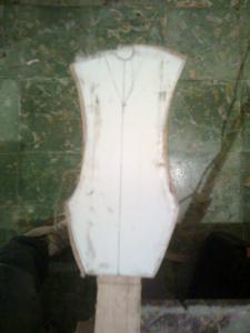

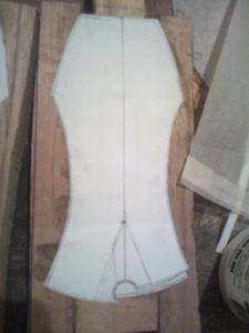

Compramos un tablón de Roble era algo así como 2.40 m x 30 cm x 3 cm y lo cortamos de a 4 cm de ancho para hacer varias palas. A medir a lijar, cortar, pegar.
Las primeras 2 fotos son del primer día, cortamos, medimos, y pegamos.

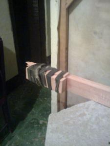

Arriba se ve como pegamos 2 pedazos de madera para completar la cabeza del sanshin, y pegamos otro abajo que sería lo que va abajo del cuerpo en la lata.
Luego cortamos los diseños de las cabezas, por ultimo esta la cabeza del Banjo, que unimos 2 bloques para poder hacer el angulo que lleva cual guitarra fuera.
