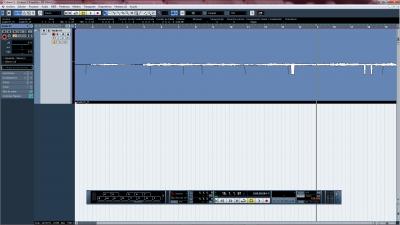

Hola a todos, estaba intentado grabar algunas pistas en cubase5 cuando me aparecen estas interferencias-ruidos que me lo joden todo. alguien sabe lo que es esto? adjunto una imagen para que veais y un audio.
Alguien me puede ayudar, please.
La interface a través de la cual conecto el micro que está en el ampli es otro ampli, el yamaha thr10, que sirve también como tarjeta de sonido..
gracias

Pero es que además estoy probando de varias formas, por ejemplo, conectando la guitarra directamente al input del ampli yamaha thr10, y pasandolo por mis pedales, y sigue sonando los ruidos....luego sin pasar por los pedales, directo al ampli, y se oyen todavía más...es horrible....
habría que hacer alguna cofiguración en cubase para evitar esto?
me doy cuenta de que si apago el modo monitor, los ruidos ya no los hace, pero claro, así no se puede...

me respondo a mi mismo....ya he arreglado el problema...en conexiones vst, tenía que quitar el bus estéreo y poner dos monos...
