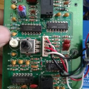

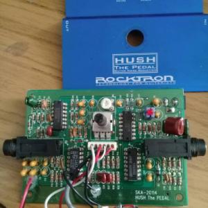

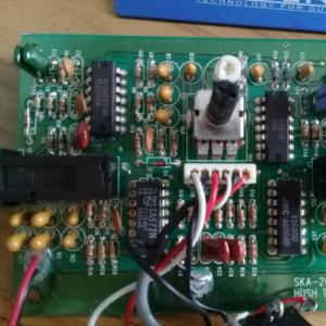

Hola gente que tal compre este pedal y se nota que chupa un poco de tono se podrá hacer alguna reforma?

Si hay sitio en el chasis podrías instalar un truebypass que desconecte el pedal y pase la señal directa, eso con u 3dtp de esos lo haces.

#2 si cacho pero yo lo quiero usar no q me lo corte

El truebypass que te digo, anula el pedal al pisarlo como si no estuviese conectado

el true bypass que le hacen a los crybabys te puede servir, una cosa me llego este mismo pedal pero le cambiaron el potenciometro tu me podrias decir el valor del mismo? o si dice algun nuemero o referencia?
