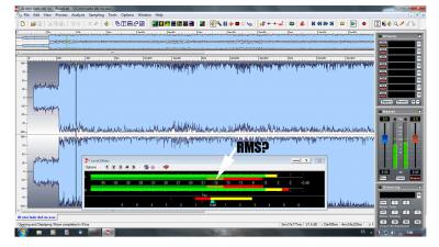

Hola a todos.
Estoy grabando y produciendo algunos temas propios y he escuchado hablar sobre la señal RMS en los temas, para grabar uso el Cubase 5 y para masterizar un poquito uso el Wavelab 6 y mis preguntas son:
1º ¿Entiendo que el RMS de mis temas es la señal que marco en la imagen?
2º ¿Cual es el nivel optimo de una señal RMS?
3º ¿Como saco las señales RMS?
Saludos y gracias a tod@s.

El RMS (Root Mean Square) es el valor cuadrático medio que a su vez es una medida estadística. Con esta operación matemática podemos calcular el valor medio tanto de valores discretos como de funciones continuas que tengan valores, tanto positivos como negativos sin influencia de los signos en el calculo de la media. Rollo matemático.
En cuanto a lo que nos interesa, en una grabación por ejemplo, el RMS sería el valor medio aproximado que tiene la señal una vez comprimida. En el caso que propones en la foto, tendrías que ver en que valores se maneja la señal una vez que le das al play. Por ejemplo, la mezcla puede variar entre -6db y -3db. Y como la señal de audio no es un valor exacto puedes decir que tu RMS ronda los -4 o -5db.
El nivel óptimo depende del resultado que quieras conseguir. Ten en cuenta que si tienes un RMS muy alto al comprimir, luego ecualizas, aplicas maximizadores y demás historias de masterización, puede llegar a sobrepasar los 0db y por lo tanto comienza la distorsión. Tienes que ajustar el RMS según el tipo de master que vayas a realizar.
Las señales RMS las puedes sacar del vúmetro aproximadamente o de algún plug in o aplicación del software de grabación que te pueda decir a cuanto está la media de volumen en la grabación.
No se si me he explicado bien con esto...

#3 Hola Missin.
Antes de nada agradecerte la informacion facilitada.
Comentarte que el nivel de audio esta en 0db y me estoy planteando bajarlo a -3db es por ello que me gustaria saber si el RMS es el que marco en la imagen para mirar como tratarlo.
Muchas gracias por todo.
PD: Sabeis de algun pluing gratis de vu-meter que incluya el RMS.
MissiN Music Electronics
por el 03/10/2012
el RMS es la media por asi decirlo del volumen q tiene tu grabación y eso está en el limite por donde se suele mover el vúmetro
