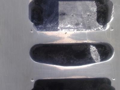

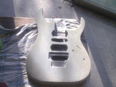

ya lije toda la parte de adelante, pero solo la pintura, pero ain queda una capa gruesa no se que es pero cuando lijo sale mucho polvo blanco, en este punto que lija me recomiendan usar para ir terminando el lijado

pero el sellador es como de color verde bien aguado si lo dejo no se apreciara el color madera ya que debajo de todo eso esta el resultado que busco, existirá algun liquido removedor, o con el mismo removedor de pintura será posible sacarlo, he gastado bastante lija ya y siento que no he avanzado prácticamente nada

le voi a subir fotos de la guitarra, de su estado actual y porfavor alguna recomendacion otro tipo de lija o algun metodo para avanzar mas rapido porfavor...

con lija llegarás a la madera pero quizás cuando, si quieres utilizar una lija para llegar rápido a la madera, tendrás que utilizar una lija de grano muy grueso tipo 40, 50, 80 o 100, pero después tendrás que tener paciencia para quitar todos los rayones que dejarías en la madera, te recomiendo que uses un decapador o removedor de pintura, existe en gel y liquido, los 2 cumplen el trabajo de remover todo el acabado/pintura, lo puedes retirar con una espatula (ojala plastica como me dijo prestige-1570, porque con una metálica te rayaría la madera), o con lija pero lija un tanto fina para que queden menos rayones.
Eso blanco que veias y le pasabas lija y salia polvo blanco es el sellador, lijarás y lijarás y te matarás los brazos lijando hasta llegar a la madera porque es un sellador creo que poliuretano que es uno de los más duros, y como es de fábrica, son aproximadamente 25 a 30 manos o pasadas de sellador, así que tendrás que ocupar nuevamente decapador o removedor ( si esque a la primera no te lo sacó, claro).
También existe otro método de quitar la pintura, que es raspando, existen los raspadores para ese trabajo, también lo puedes hacer con una cuchilla o algo que tenga filo, o con una regla metálica, pero, igual quedarán rayones.
Lo más eficiente, rápido y cómodo es usar un removedor de pintura o decapador.
