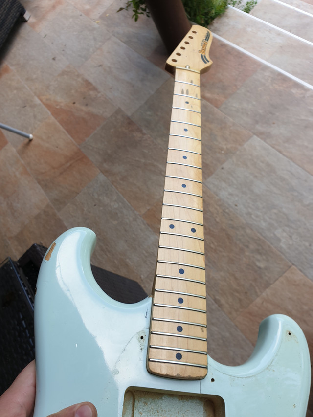

Hoy traigo un pequeño trabajillo de "restauración" sobre una Ibanez Blazer BL470. Me la trajo hace unas semanas mi suegro, a la que le dieron mucha caña en sus años mozos y luego se ha tirado otra pila de años guardada en un estuche.
La guitarra no sonaba, trastes bastante hechos polvo y varios saltos en la pintura (esto último no haremos nada, ya que queremos mantener las heridas de guerra).
Aquí tenemos a la susodicha.

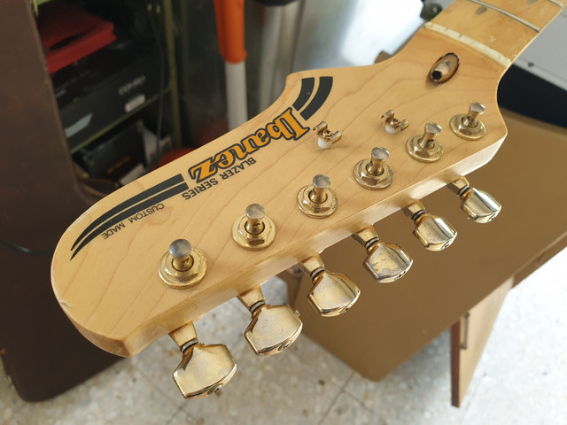

Lo primero fue desmontarla completamente para ir quitando el óxido y la suciedad de todos los tornillos, hardware, clavijas, etc.
Una vez las pastillas fuera, con el polimetro vi que daba medida, así que las solde a un Jack para probar que no estaban rotas. La suerte fue que están operativas, se ve que el selector o algún pote está en mal estado, esa parte irá nueva.

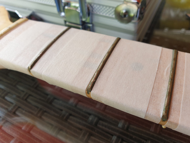

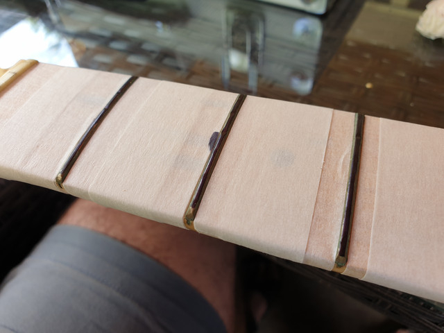

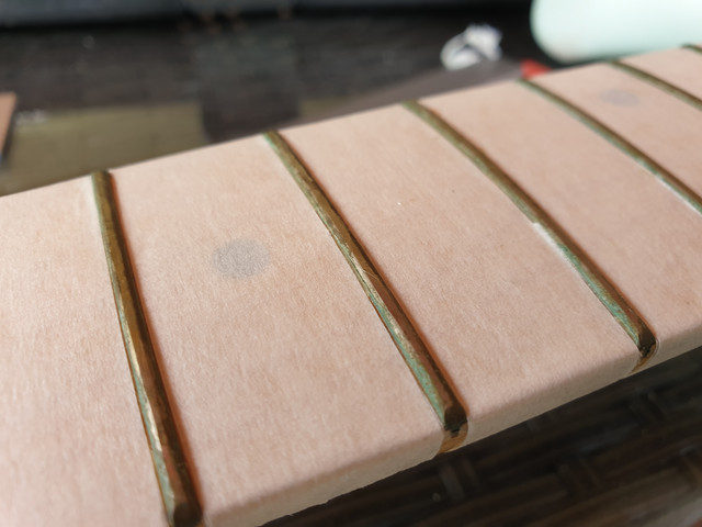

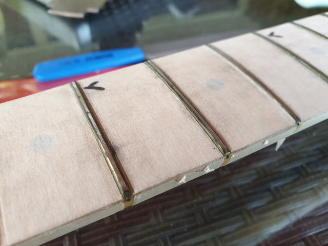

2. Protegemos el diapasón con cinta de carrocero. Podemos ver como están los pobres trastes, mellados, rozados y muchos de ellos con pátina verde.

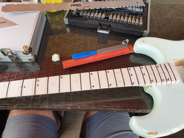

3. Pintamos todos los trastes con permanente negro, para ir viendo donde necesitamos lijar mas.

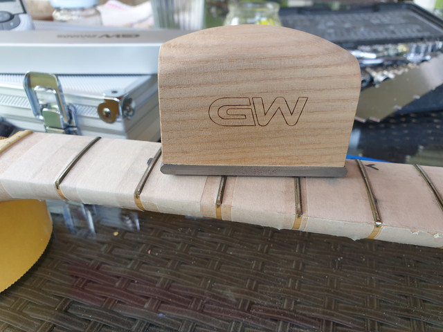

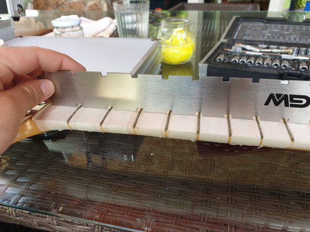

4. Con esta herramienta (fret rocket si no me falla la memoria), comprobamos todos los trastes para identificar donde hay trastes altos.

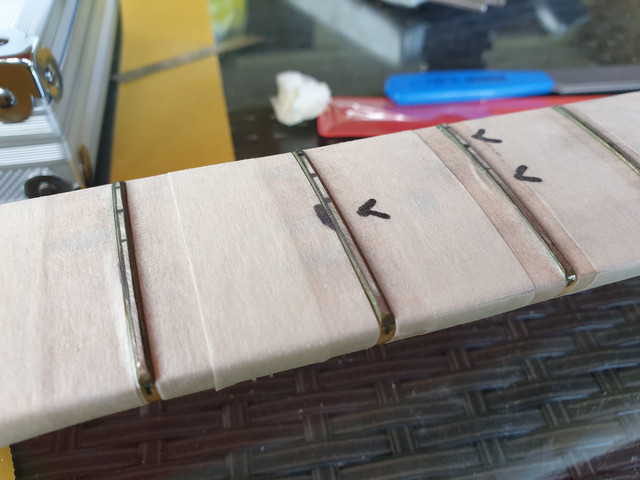

5. Marcamos todas las posiciones donde hemos detectado balanceos.

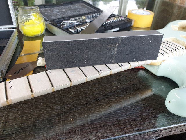

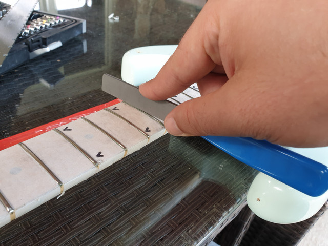

6. Con estas dos herramientas vamos rectificando los trastes poco a poco. La primera de ellas para hacer pasadas largas y la pequeña para enfatizar en trastes aislados.
7. Aquí podemos ver como vamos comiendo los trastes

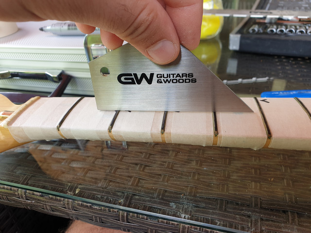

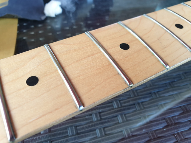

8. Una vez estan todos planitos y no hay balanceos o desniveles entre trastes es hora de usar la lima recoronadora.

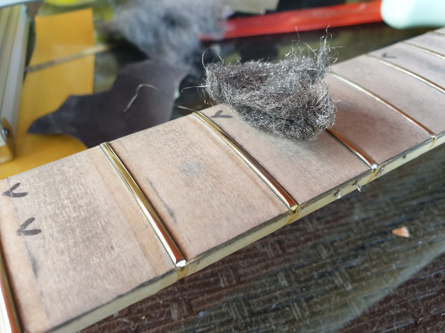

9. Por último vamos pasando lijas finas hasta rematar con lana de acero.

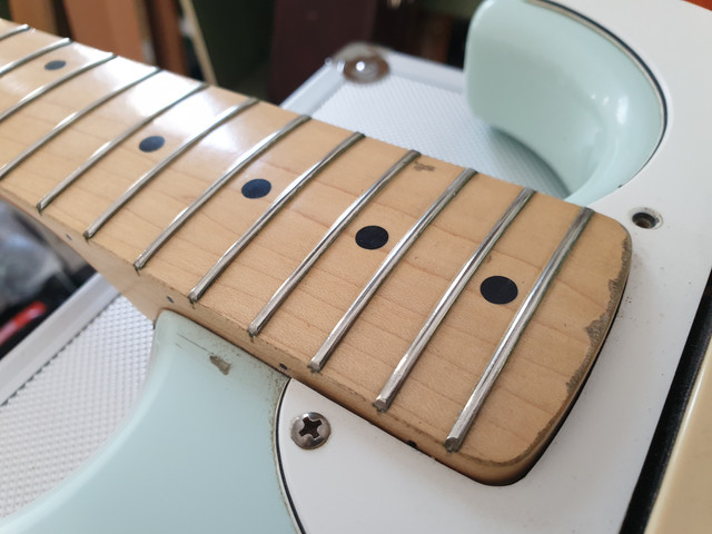

Y aquí tenemos el resultado ;)
Falta pulir uno a uno y limpiarlos bien con la dremel, pero tiene muy buena pinta. Por lo menos de momento hemos salvado el tener que retrastear.

te ha quedado muy bien. Solo una acotación: La regla dentada se usa ANTES de empapelar el diapason. Si no, pues se le está sumando a la ecuación el grosor de la cinta.
En tu caso, hay algunos trastes que llevan 2 capas de cinta, pudiendo dar una lectura alterada. Espero que solo haya sido porque no tomaste la foto antes y lo querias mostrar
Dokken
por el 02/08/2021
#4 si, lo medí antes de la cinta. La foto era para ilustrar el proceso que ya habia encintado jeje

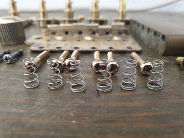

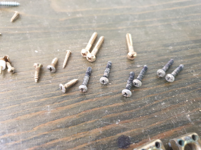

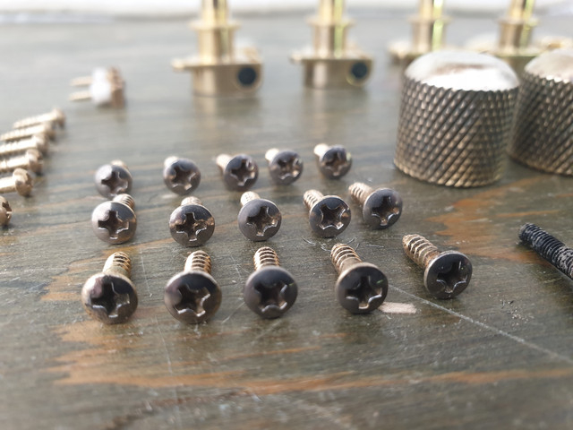

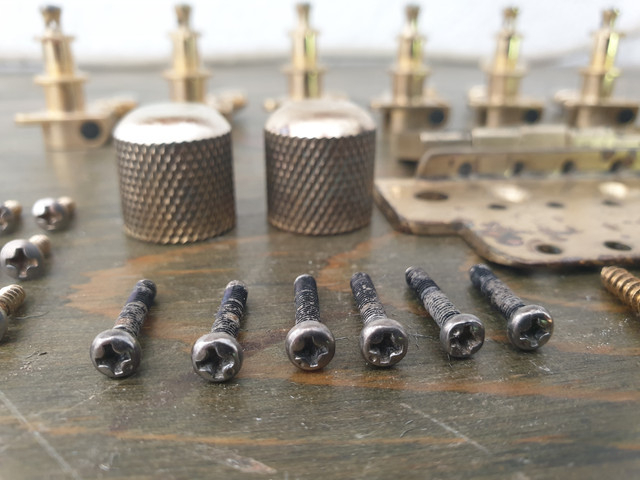

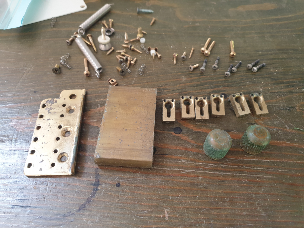

Retomamos la puesta a punto de la ibanez. Tras el trabajo de trastes, toca meterle mano a todo el hardware y la electrónica.

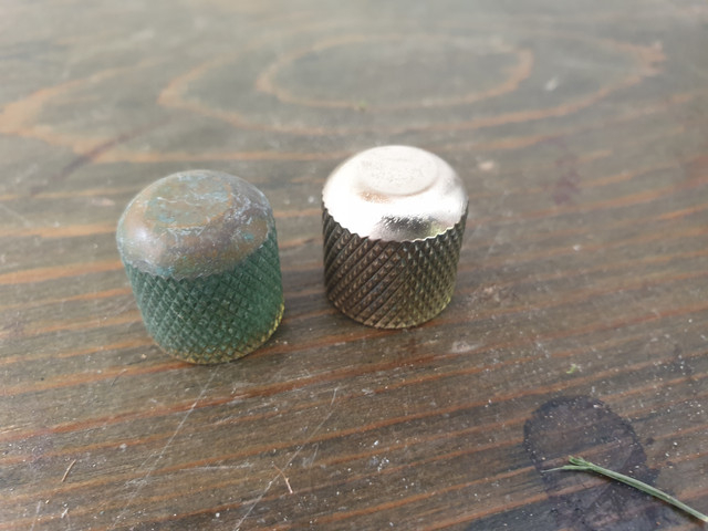

Aquí todo desmontado y listo para quitar la mugre y el óxido.
Tras un ratito con la dremel la cosa va mejorando bastante.
Todos los tornillos limpios (los negros también se repaso luego la rosca, q tenía suciedad blanca)

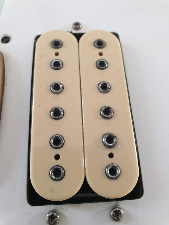

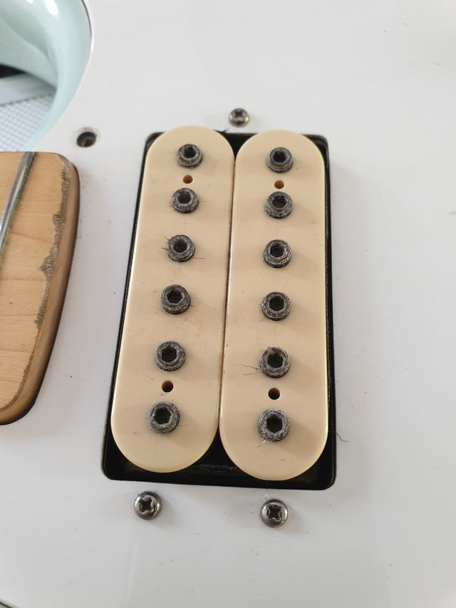

El antes de los polepieces de las humbucker
Aquí el después tras sacar cada uno de los tornillos

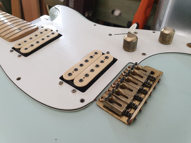

El resultado final tras montar y darle una pasada a todo con lana de acero para recuperar el brillo. El puente es lo único que no he podido sacar brillo del todo, ya q si le daba con el accesorio de alambre de la dremel me comía el dorado.
Mañana unas fotillos de la guitarra encordada que he terminado hace un rato de soldar la electrónica, comprobar que todo funcionaba y ponerle cuerdas. Ya solo queda quintado y un ajuste general.
