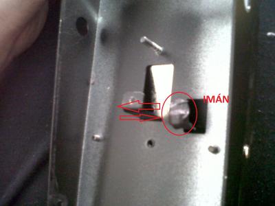

Y una vez quitada la placa, descubrimos una especie de sensor magnético, al cual se le acerca un imán (sujeto al pedal que accionamos con el pie). Según se acerque o se alejé el imán, así modulará sobre el efecto del wah
madmack
por el 17/04/2013
Aquí la foto del imán
