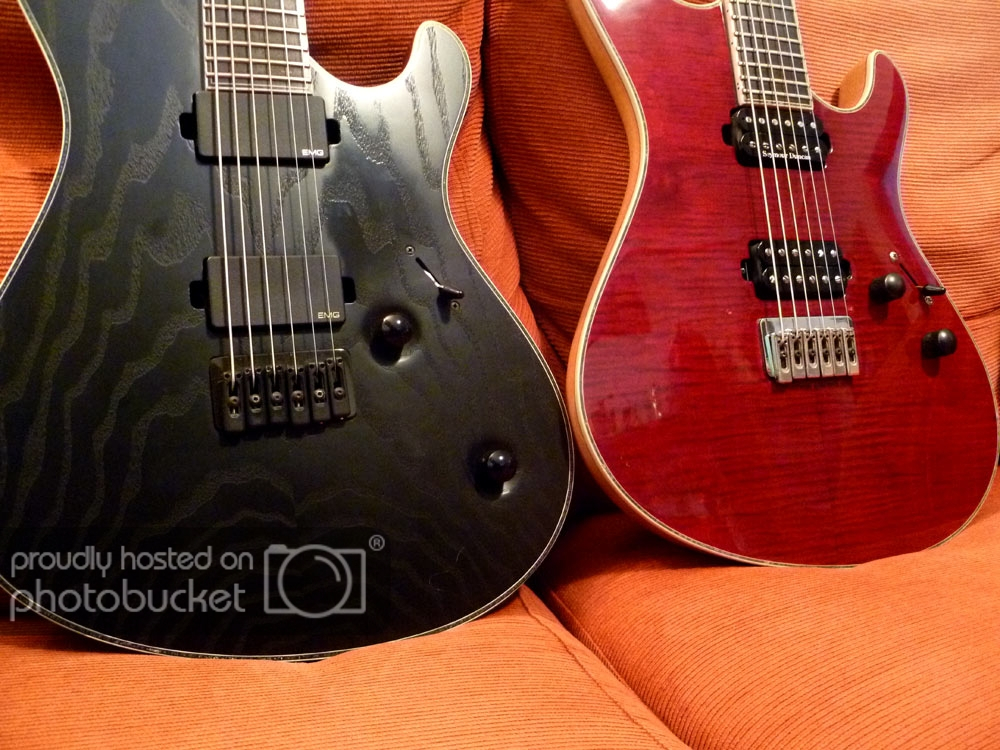

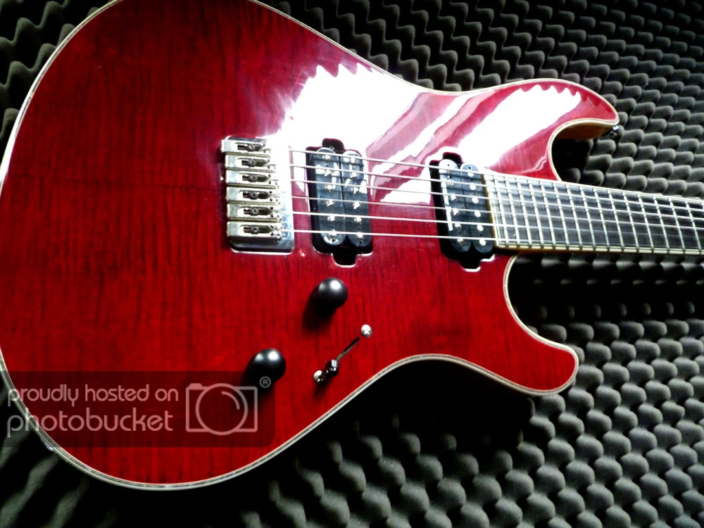

Cuerpo: el cuerpo está formado por dos alas de madera de caoba, aunque ésta madera es opcional puesto que también suelen emplear mucho el fresno, de gran resonancia. Como anécdota recuerdo una conversación con cierto personaje que me indicaba que la madera de fresno era de mala calidad sonoramente y que no la empleaba casi nadie para que le bajase de precio una guitarra hecha con ese material…ese casi nadie será salvo Mayones, Skervesen, Blackat, G&L, ESP, etc….En fin!. La diferencia fundamental en tono que existe entre las Mayones de fresno y las de caoba es que el fresno es algo más brillante en armónicos altos y con más de profundidad en los graves de frecuencias más bajas. La caoba por el contrario, tiene una zona de medios algo mayor que la del fresno y digamos que es más equilibrada sonoramente, aunque rotunda y a veces oscura (dependiendo de la combinación de maderas) en cuanto a impresiones generales.
La forma del cuerpo es del tipo superestrato, con dos amplios cutaways, el superior empezando a la altura del traste 17, mientras que el inferior lo hace a la altura del 23. Dada esta profundidad, el acceso al traste 24 se realiza sin ningún esfuerzo, aunque tengas la mano grande y torpe como la mía. Los cutaways están rematados con redondeado, no en ángulo agudo como las Ibanez serie RG y JEM que son de look mucho más agresivas. Recuerdo una lectura que indicaba que cuando Steve Vai estuvo envuelto en el desarrollo de la JEM, dijo que quería un aspecto muy agresivo e incidió mucho precisamente en esos cutaways. Este look las hace parecer más clásicas dentro de la modernidad, si bien es cierto que no resultan tan redondas como las Carvin DC400 ni las Jackson Soloist, y en la punta donde se unen las curvas cóncava y convexa se atisba un cambio de dirección de las líneas. Vamos, ni clásico total ni moderno del todo.
El cuerpo tiene la tapa frontal cuasi plana con una casi imperceptible pendiente de las alas desde el eje central hacia los extremos, rematando prácticamente en ángulo de 90º el lateral contra la tapa. Esto, como comenté al principio del artículo fue lo que más me impresionó la primera vez que tuve una y hasta acostumbrarme me llegó a parecer incomodo, viniendo como venía, de Caparison, heredera directa de Jackson, donde los bordes se redondean ligeramente. En cambio, la parte posterior (o trasera del cuerpo), sí que tiene unas curvas generosas en su unión con los laterales. Esto hace que cuando estés sentado tocando, la guitarra pueda llegar a escurrirse ligeramente hacia adelante si no la mantienes firme.

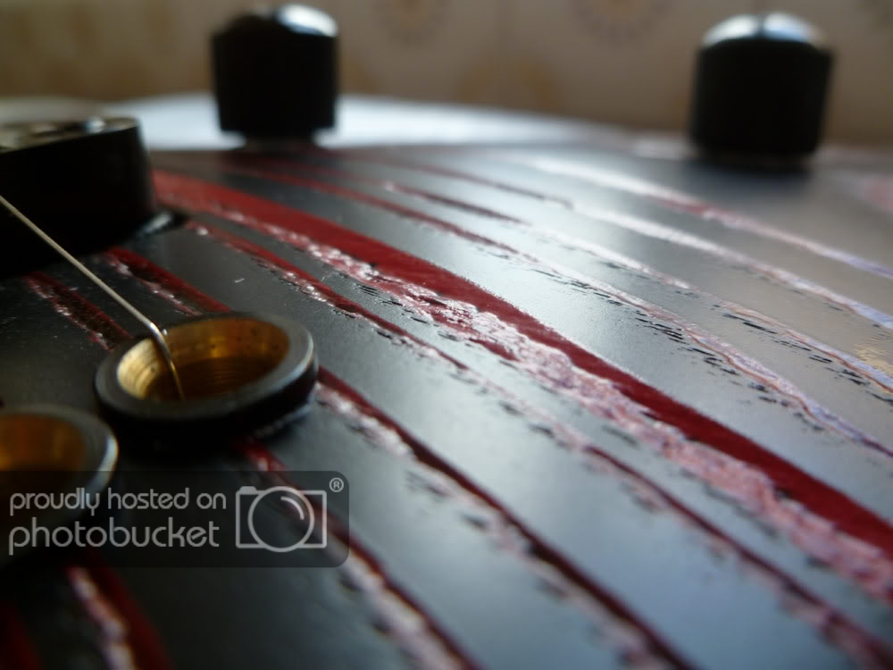

La tapa superior de estas guitarras son algo espectacular, bien en la Regius 6 como en la Regius 6 Gothic. Para ello suelen emplear varios tipos de madera: bien arce, bien fresno, bien álamo. Estas tres maderas consiguen dar una figura y relieve 3D a la tapa que llama mucho la atención.
Las Gothic tienen acabado en fresno tintado en negro, blanco y negro o rojo y negro, formando unas aguas propias de la veta de la madera realmente espectaculares. En éste modelo, la madera está acabada al natural, sin lacado de ningún tipo y es una autentica gozada al tacto el pasar la mano por encima sintiendo cada estría y cada fibra de celulosa. La desventaja la tiene en que son acabados frágiles puesto que se pueden marcar enseguida con la púa, bordes duros de objetos, pulir la zona del uso, etc. Pero os puedo asegurar que merece la pena el tacto. Aunque no es objeto de éste artículo entrar en los modelos Setius, atornillados, decir que he tenido también unas cuantas guitarras de éste modelo, y en concreto una de la serie Gothic en rojo y negro, y en aquella no había aguas en la madera, sino auténticos surcos como si coges la corteza de la madera con todo su relieve, lo pules, lo tintas y lo empleas para una guitarra. Algunos surcos tenían casi 5mm de profundidad. Era una autentica pasada al tacto. Increíble.
Volviendo a lo que nos acontece, las Regius 6 emplean normalmente arce (flameado o rizado) y álamo. Se nota que las tapas son reales porque no son bookmatched perfectas (igual que en PRS, por ejemplo) y si la quieres así, hay un sobrecoste. En otras compañías sí que se ven que el corte central es un eje de simetría prácticamente perfecto en la tapa, lo que muchas veces denota que no es una tapa real esculpida, sino una lámina adherida o photoflame. Ejemplos de ello son las series Estándar de ESP (lámina), Cort (Photoflame), Ibanez Premium (photoflame), Tokai inferiores a LS-150 (lámina), etc. Poner una tapa real cuesta dinero, añade peso a la guitarra, brillo a veces no deseado y sobre todo: no queda tan perfecta al ojo. El álamo lo emplean también bastante por lo nudos característicos de ésta madera que hacen dar un toque exótico al mismo. Después de ello, viene el tintado o teñido de la tapa. Aquí tengo que decir que me quito el sombrero (virtual) por los lutieres polacos que han experimentado con colores y acabados fascinantes. Mayones y Skervesen (que son lutieres que trabajaron en Mayones) son los exponentes mayores de estos trabajos. Lootnick empieza a hacer sus pinitos con ellos y Blackcat lo tiene previsto, pero estas dos compañías realizan verdaderas obras de arte o pop-art con sus coloridas tapas.
En concreto Mayones, para sus series Djentlemen y MBC va más allá de los acabados tradicionales y nos podemos encontrar con guitarras que parecen hechas de remates de cacerolas de cobre, acabados tipo barro, etc. Eso sí, estas no son asequibles a todo el mundo…las Regius tampoco, pero si más que las MBC.
La Regius 6 que yo tengo actualmente es con una tapa de arce de grado AAAA y un acabado que ellos denominan Transparent Dirty Sunburst (T-DSUNB-G), preciosa aunque sigo sin ver lo de “Dirty” por ningún sitio. Voy a hacer un pequeño comentario sobre la misma: la primera vez que la vi, me fijé que el reflejo de la luz a través de las ventanas producía unos bordes sesgados en la tapa frontal y perfectamente definidos en la parte posterior de la guitarra, lo cual denota que la tapa frontal no es perfectamente plana y que probablemente el lacado no es uniforme. Tras contactar con Mayones para la confirmación de éste hecho, Dawid, copropietario de la compañía me respondió que es un proceso normal en sus guitarras, puesto que emplean maderas con un grado de secado del 8% de humedad, siendo ese valor su estándar y que al emplear diferentes maderas para el cuerpo, con distintas estructuras de poros y dureza relativa, debido a cambios de temperatura y humedades ambientales pueden llegar a moverse ligeramente para asentarse, lo que produce que el lacado, en consecuencia, se adapte a la tapa. Esto me dejó muy flipado porque si tu aplicas un producto rígido a una superficie y ésta se mueve, lo normal es que por rigidez tienda a romper, pero no, lo que ha hecho es formar como un relieve totalmente tridimensional y que se nota únicamente en esos reflejos indicados y al tacto pasando la mano por encima. Y no es para nada malo bajo los dedos. De hecho, me recuerda mucho al tacto de las Gothic acabadas al natural.
Como nota, indicaré que en algún que otro modelo Setius he visto que el lacado transparente se va volviendo translucido a blanquecino con el paso del tiempo en las zonas más en contacto con la ropa, como son los bordes. No sé si algún tejido en concreto interactúa con el poly, pero el resultado no me gustó. En las Regius que he tenido, hasta la fecha, no he visto nada similar.
Continuando con las características del cuerpo, nos encontramos también con un remate del binding del mismo tipo que en pala y mástil. El remate se realiza contra los laterales del mástil, por debajo del binding del mástil, sin llegar a tocarse.
El acabado final en el caso de las Regius 6, el lacado es poliéster gloss, que recubre cuerpo, mástil y pala. En las Gothic, como he indicado, es acabado al natural.
El cuerpo por detrás deja ver una preciosidad de colores del mástil neck-through y las alas del cuerpo hasta tal punto que no es el primer comentario que oigo de que estas guitarras son más bonitas por detrás que por delante. Allí nos encontramos con la cavidad de la electrónica y la de la pila en caso de que lleve.

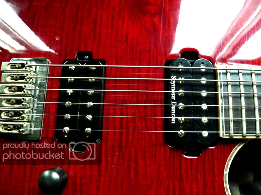

En el cuerpo no encontramos con otro elemento de hardware muy importante, como es el puente de la guitarra, elemento fundamental para el sonido y la transmisión de vibraciones al cuerpo. Existen varias opciones de customización, pero de serie, las Regius y Regius Gothic vienen con un puente ABM fixed 3256. La serie Pro está equipada con puentes flotantes Schaller Floyd Rose Pro, de baseplate más amplia que los no-Pro.
Pero volviendo al puente “de serie” ABM, allí veremos un tipo de puente de 6 selletas individuales montadas sobre una base rectangular adosada al cuerpo mediante 3 tornillos y en el cual las cuerdas se alimentan a través del cuerpo mediante 6 ferrules localizados en la parte trasera del mismo. Este puente es bastante sencillo en concepción. Cada selleta consta de un tornillo trasero que permite ajustar la selleta en posición, la cual se fija o amarra mediante un tornillo con cabeza Allen (para los que necesitéis reemplazos, es un tornillo M3x10 ISO 7380). El ajuste de altura se realiza a través de dos mini-tornillos que se encuentran en la parte delantera de cada selleta y que se pueden subir o bajar individualmente (aunque mejor que suban y bajen ambos lo mismo), al igual que ocurre en puentes de tipo Hipshot. Este puente no está mal, cumple su cometido, transmite eficazmente la vibración al cuerpo a través de su base recubierta con un material plástico (o por lo menos lo parece, aunque me he encontrado versiones con la base completamente metálica) y es de tipo perfil bajo lo que facilita el apoyo de la mano y ejecución, al tener el cuerpo tapa plana. Como punto negativo, diré que a éste puente le encuentro varios fallos, uno por culpa de usuarios y otro de diseño.
El de los usuarios viene porque la gente tendemos a sobre apretar los tornillos de sujeción de las selletas (esos cuya nomenclatura he indicado) provocando que el dibujo de la llave Allen de apriete se redondee y por tanto el tornillo quede inservible a futuro…de ahí que haya puesto la nomenclatura para que los podáis pedir en vuestra ferretería habitual o por eBay (no contactéis directamente con ABM u os pegarán un sablazo que flipareis!). Como complemento a esto decir que si sobre apretáis el tornillo y tenéis que regular la altura de la selleta, la misma acaba pandeando. El otro fallo del puente viene dado en dos aspectos: las selletas no tienen un recinto de confinamiento latera al estilo Hipshot, con lo que parte de las vibraciones se pierden y después, en caso de afinaciones graves como el mío, al echar para atrás la selleta de la sexta cuerda, el recorrido del tornillo que gradúa la profundidad se queda algo justito y la pieza sobresale bastante de la base del puente.
Los puentes ABM se fabrican también con la opción de piezoeléctrico y yo he tenido una de las primeras Regius que se hicieron nunca y llevaba este sistema, y que por cierto no me gustó nada comparándolo con un Fishman. En su día estaría bien, pero ahora ha quedado algo desfasado….
Bajo pedido, se puede encargar un puente mucho mejor, como es el caso del Hannes de Schaller, que tiene un diseño mejorado en todos los aspectos o los Hipshot, sencillos en apariencia pero perfectos para el uso y que cada vez más se están montando en guitarras custom (véase Mayones, Skervesen, Blackat, Lootnik, Vik, Hufschmidt, Blackwater, Myka, etc). Ojo, no me malinterpretéis: el ABM es un buen puente que cumple bien sus funciones y una vez ajustado rara vez lo tocareis, pero puestos a elegir, prefiero los nombrados más arriba en éste párrafo.
Otro elemento de hardware que viene de serie en los modelos actuales son los straplocks o enganches de seguridad de la correa de Schaller. Si hilamos fino, sería mejor un Dunlop flush mounted (embebido en el cuerpo) o un Loxx que sobresale mucho menos y por tanto tiene menor inercia, pero ya es un detalle que incluyan un sistema de éstos de serie.

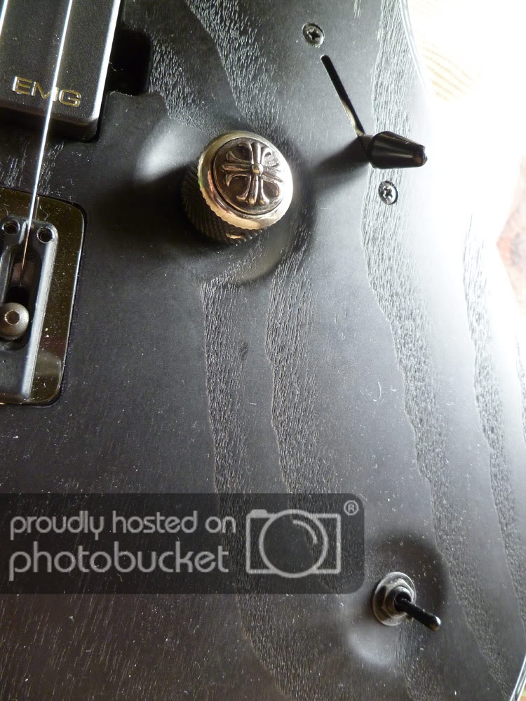

Y ya para acabar, sobre el cuerpo nos encontramos también los elementos de electrónica que dan paso al siguiente aspecto a criticar en el artículo.
Electrónica: Bien, aquí ya viene la gran divergencia, puesto que de serie pueden venir con pastillas Seymour Duncan SH-2 Jazz (mástil) + TB-4 JB (puente), Seymour Duncan P Rails (con suplemento de precio), Seymour Duncan Blackouts, DiMarzio Air Norton o EMG 85 (mástil) + 81 (puente), etc. Bajo pedido ya se incorporan otras pastillas de mayor gama como las Bare Knuckle. Personalmente quiero indicar que no me gusta ninguna de las opciones de pastillas indicadas para éstos modelos, salvo quizás las Air Norton. Por poner un ejemplo, para cuerpos de fresno es mejor la Seymour Duncan TB-5 que la TB-4 para evitar brillos excesivos en frecuencias agudas, y si me apuráis y para caoba mejor la TB-6 para lograr precisamente ese brillo que le falta.
De todas formas, yo me voy a limitar a comentar las que traen las que tengo yo ahora, ambas EMG. En ambas son un set EMG 81-85 con dos potenciómetros CTS (volumen y tono…en el caso de las S.D. y Dimarzio el volumen es de tipo push-pull para acceder a single coil), un selector de tipo cuchilla de 3 posiciones y un jack de entrada Switchcraft.
El montaje de las pastillas es directamente atornillado al cuerpo, lo que permite mayor transmisión de vibraciones y un sonido más orgánico (hasta el punto que las EMG lo permiten, claro!). Pero no queda todo ahí. En una guitarra de gama “inferior” los tornillos penetran dentro de la madera en un agujero taladrado para el efecto. En el caso de las Mayones, ese agujero lleva embutido una pieza roscada metálica dentro de la cual irá el tornillo de la patilla de la pastilla. ¿Qué beneficio tiene esto?. Que no rompamos la madera al atornillar y desatornillar pastillas. Es un pequeño detalle probablemente heredado de las Aria Pro II que empleaban ese mismo sistema, costoso por otra parte y funcional por otro lado, pero con una desventaja clara: las roscas de los tornillos de diferentes marcas no son iguales entre sí, ni tampoco los diámetros de los tornillos, por lo que al cambiar las pastillas has de tener en cuenta éste detalle.
Las pastillas después descansan sobre unos muelles que permiten su correcto elevamiento. En la Gothic sin embargo, bajo las pastillas hay un par de espumillas bajo el cuerpo de las pastillas, para su nivelación. No sé si en otros modelos también lo incluirán, ya que no lo he visto. El rumor que corre es que estas espumas ayudan en el tema de acoples, lo cual no puedo corroborar ni desmentir. Yo los empleo para dejar los polos de las pastillas perfectamente paralelos con las cuerdas 
El ruteado interno del cableado se hace a través de dos orificios del cuerpo, independientes entre sí y que llegan hasta la cavidad trasera, a la cual se accede tras quitar la pieza de plástico correspondiente. Nada más ver dicha cavidad, la impresión que da es de profesionalidad: cavidad formando una jaula de Faraday con cinta de cobre (vamos, apantallamiento anti parasitario), los dos potenciómetros, selector y salida a jack (y cavidad de pila en el caso de la Gothic). Soldaduras perfectas, sin plastones de estaño, limpias y pulcras. Vamos, lo que tiene que ser!. Aquí veremos otro detalle más. Los tornillos que unen la tapa de la electrónica al cuerpo también penetran dentro de un tubo roscado embutido en la madera, al igual que en el caso de las pastillas. En la Gothic, también me encontré un número estampado junto a uno de los agujeros de tornillos.
Volviendo a la parte del frontal, nos centramos en los potenciómetros, de tipo logarítmico 25K en pastillas activas y 500K en pasivas. Los botones de potenciómetro de un tiempo a ésta parte son los tipo Gibson Speed Knob, de giro rápido. Bajo pedido se pueden tener de la empresa Q-Parts, tipo domo con relieves. Yo tuve una con uno de Cruz celta muy chulo. Los potes funcionan correctamente, sin saltos ni ruidos. El selector de tipo cuchilla no tiene nada de especial, por lo que no me explayo en él.
