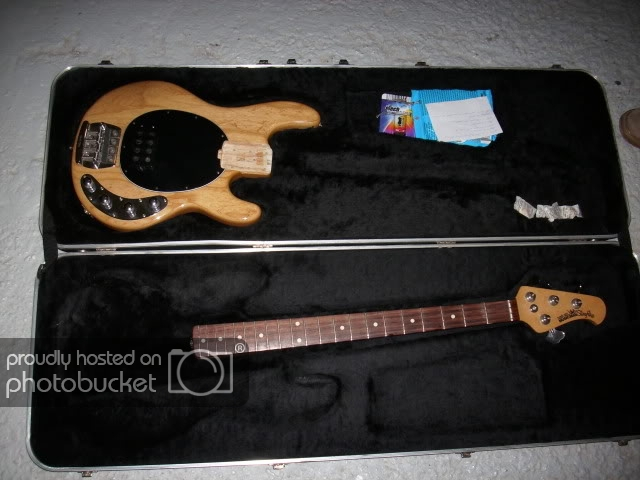

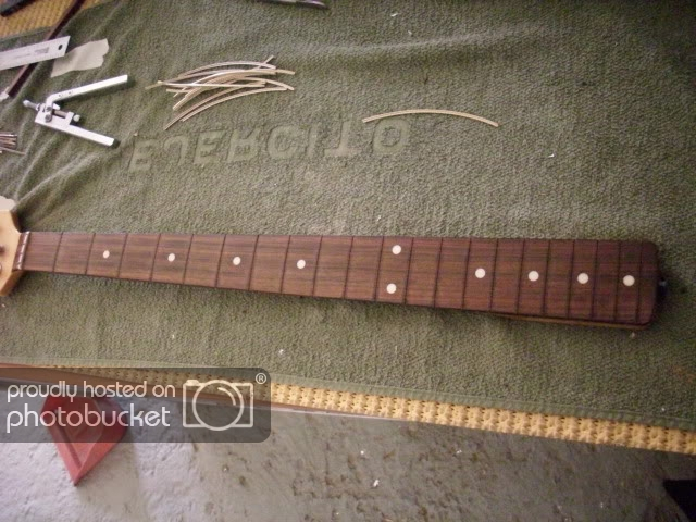

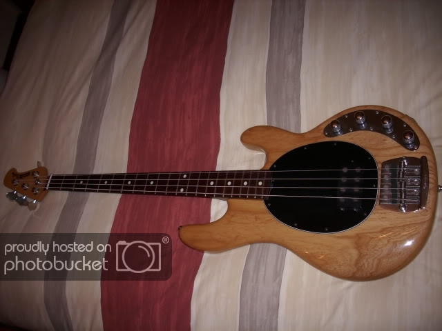

Bueno pues el super stingray de mi amigo Urbano,un bajo de ovación y vuelta al ruedo.Aquí ya lo tengo preparado para proceder.
Los trastes tenían demasiada jarana y bueno hay que cambiarlos,así que soldador,estaño, tenacilla y al lío.
Estaba el comandante Caléndez conmigo y vió cómo los primeros trastes se resistían,pero luego cayeron como los alemanes en Stalingrado :-)...Salieron límpios
Tiene un par de pupas en el primer traste emplastecidas con pasta de madera,así que me encargaré también de ellas con un retalito de palorrosa :ok:

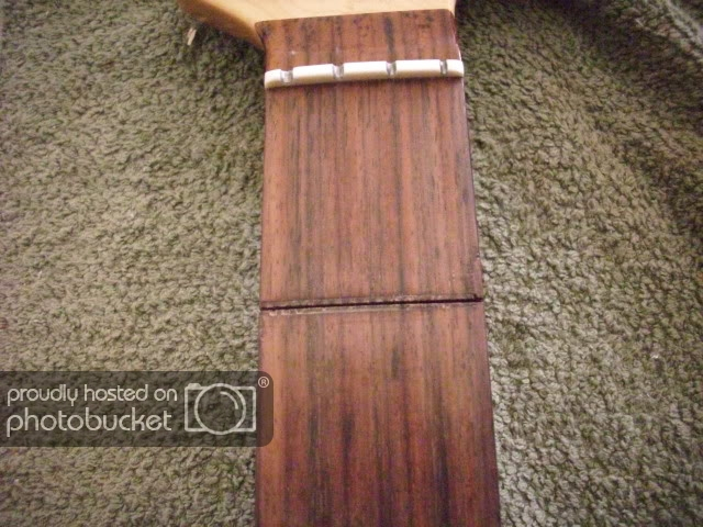

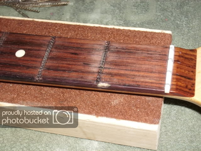

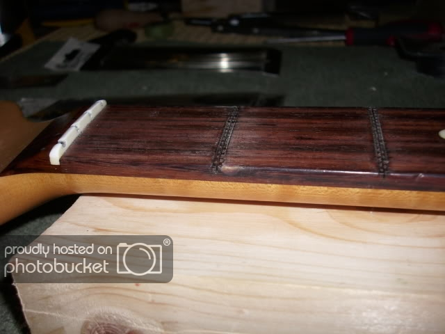

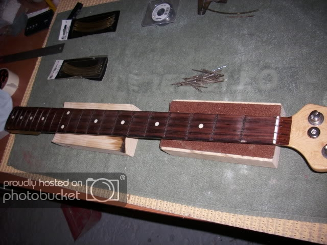

Bueno pues esta es la reparación de los bordes del traste uno,como he sustituido el emplastecido de paste de madera por madera pues ha quedado estupendo.

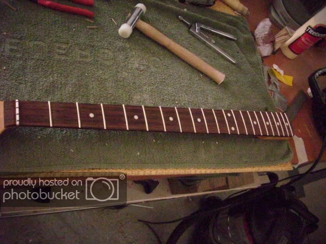

Retiré los trastes y limpié el diapasón tras pasarlo un taco radiado,límpié los slots con una sierra japonesa a la que puse un tope de profundidad acorde a la profundidad del tang del traste.Guardé el polvo de palorrora para emplastecer los laterales de los trastes si fuere necesario

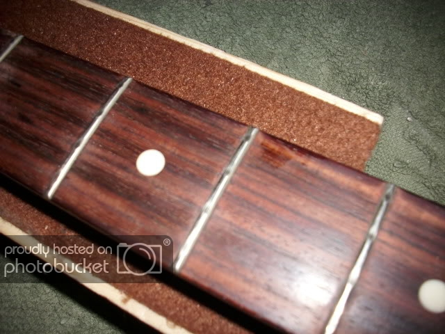

Y he aquí los trastes puestos.Como los slots están en muy buen estado y los trastes han encajado muy bien no he aplicado ningún tipo de cola/pegamento
Me queda nivelarlos y darlos el acabado junto con la instalación de una cejuela nueva y su graduación

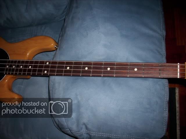

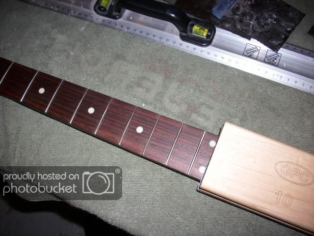

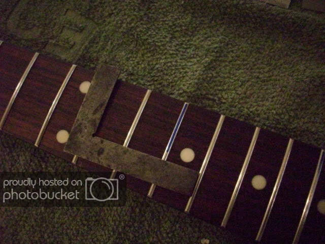

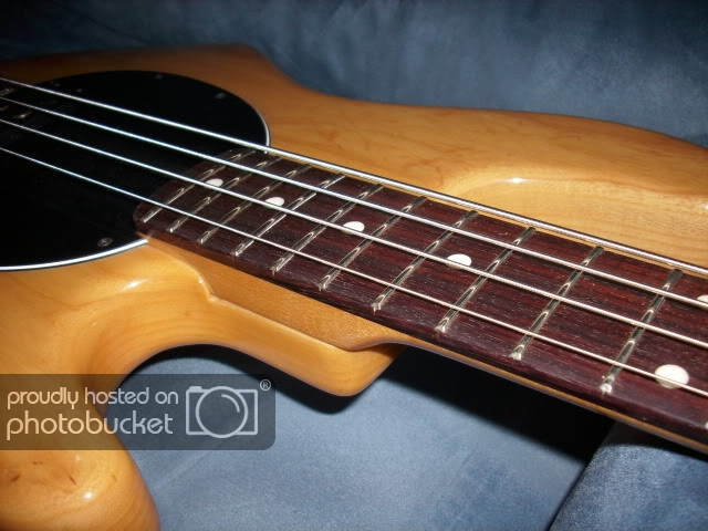

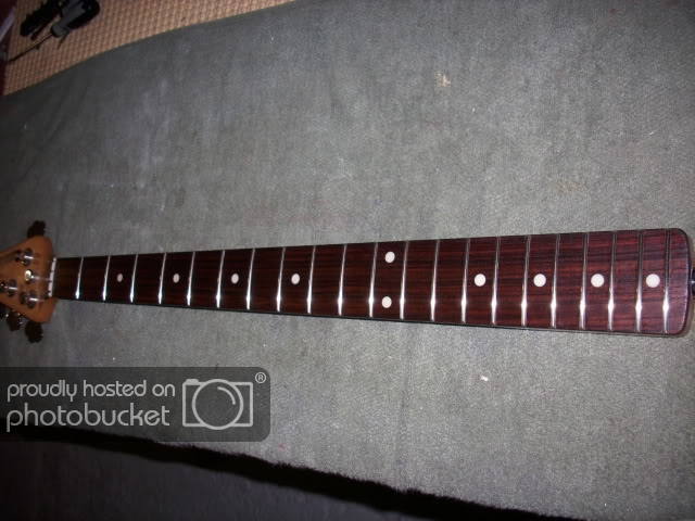

Bueno pues unas fotos,he nivelado los trastes,en principio los miro de tres en tres y compruebo el nivel de manera "burda" marcando con un rotulador los que sobresalen demasiado,es decir mido el nivel de los tres primeros veo si hay desnivel,mido el nivel de los tres siguientes empezando por el tercero y así sucesivamente hasta llegar al final del diapasón...Esto me lo enseñó Frasco en un post,con este sistema te ahorras el pasar innecesariamente el taco radiado un montón,lo suelo hacer con esta escuadra:
pero en este caso,al ser un bajo al haber más separación de trastes usé unas espátulas de acero,que para el caso son válidas.Luego se pasa un taco radiado adecuado a la talla del diapasón,marcando también todos los trastes con un rotulador.
Cuando veamos que el desgaste es regular,porque se ha ido todo el rotulador dando pasadas regulares pues el nivelado está hecho,no obstante los vuelvo a comprobar tres a tres como al principio.Para recoronar uno a uno una lima de recoronado y hago lo mismo,marco con el rotulador todos los trastes y voy pasándolos uno a uno hasta que quede un hilillo de rotulador (que es el nivel).Para acabar se pasan los bordes con una lima de cola de ratón,se pulen y abrillantan y el resultado,tras relimpiar un poco y encerar el diapasón es este

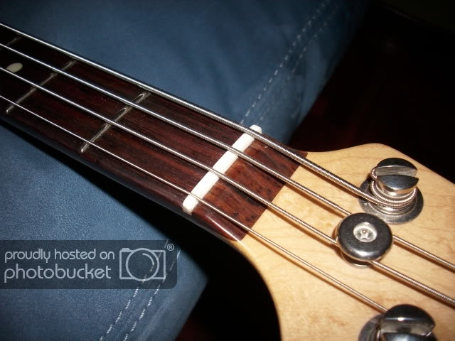

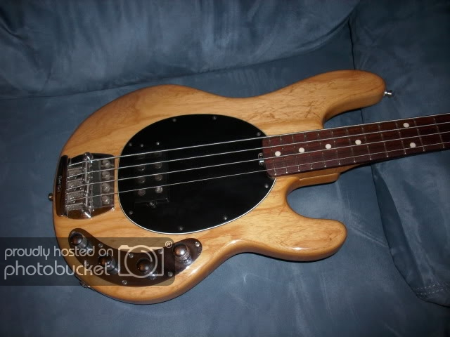

Bueno pues ...cejuela nueva
Montado y ajustado según fábrica
