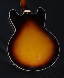

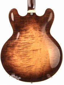

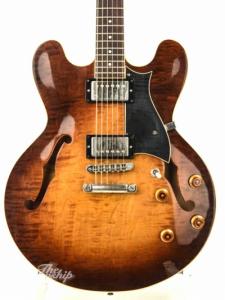

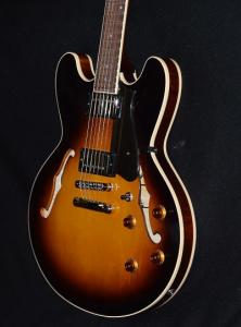

Poseo una Heritage H-535 del 2003 con acabado "Antique Sunburst" que a pesar de ser bonito y dejar ver unas vetas espectaculares , no acaba de convencerme del todo.
La pregunta es si es posible oscurecer solamente los bordes de la tapa para dar un acabado "Old Sunburst" como en los modelos recientes, sin tener que repintar toda la tapa de nuevo . Merece la pena o es demasiado trabajo y dinero .
Adjunto unas fotos de mi guitarra y de la idea que tengo del acabado .

La tuya es mucho más bonita y elegante

Si quieres darle ese nuevo acabado a la guitarra tienes que realizar un proceso de barnizado completo de la tapa.
Deberias lijar la tapa completamente, fondear en nitrocelulosa (o poliuretano) transparente toda la tapa, aplicar una base de tinte amarillo(o ambar), difuminar tinte negro en los bordes para hacer el sunburst y cerrar el acabado con transparente. Lijar y pulir. Siempre tapando el binding con una cinta de vinilo y retirarlo antes de cerrar en transparente.

A mí también me parece bonita así, pero no sería necesario lijar la tapa completa.
Yo he aplicado sunburst sobre una guitarra acabada, simplemente habría que pasar previamente un taco de lija.
Eso sí: luego será conveniente aplicar 2-3 manos de laca incolora (barniz) sobre toda la tapa.
Pero yo tampoco la tocaría...
mane_
por el 14/11/2018
Me expresé mal. Quería decir que, en mi opinión, no es necesario lijar la tapa completamente como dijo antes otro forero.
Bastaría con un taco fino para abrir un poco el poro y que agarre tanto el sunburst como las manos de barniz de acabado.
