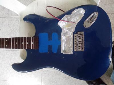

PUES aqui las primeras fotos ya la desmonte y pues a comenzar el apantallado

Soy de esos que también tienen cariño por su primer instrumento, y no lo venderían por nada, así que te apoyo!
Solamente te quería aconsejar algo: raspa (o lija, mejor) de manera vertical los laterales de las cavidades del puente o la electrónica, y mira a ver si es madera masisa, o si es algun tipo de aglomerado, enchapado o mdf. Si es alguna de estas 3 ultimas opciones, no te recomendaría invertir mucho en mics, porque por mas marca que compres, el material te restaría mucho sonido. Si es madera real, invierte lo que puedas/quieras :bien:
No te olvides de una cejuela de hueso o bronce (nose por ahi, pero en mi pais venden cejuelas ya ranuradas, que solo necesitan una lijadita para ponerla en altura) y depende de los palancasos que le des al tremolo, pero yo seria en lo ultimo que invertiría.

pues al parecer es de madera macisa el puerpo es de 2 piezas de madera encolados y pues si tienes razon en ello walliiix pero para el rollo en el que ando lo primordial es el apantallado, cambio de circuiteria y los microfonos
y si de la cejuela vere que puedo hacer por conseguir alguna de buena calidad en un bazar vi publicado un tremolo de bronce y pues como que igual lo quiero

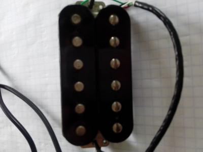

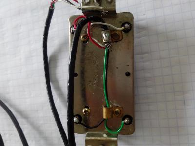

Pues seguimos con el proyecto despues de darle un poco de vida al diapason segui con el apantallado y pues me decidi por hacerla con una configuracion de una humbucker de puente y un volumen maestro por ahora solo estoy esperando el pickguard que lo mande hacer a medida en acrilico transparente para el microfono de el puente consegui una humbucker fender que para el precio y requerimiento ira muy bien de que guitarra era ni idea pero sigo esperando el pickguard para montar lo que falta y comenzemos a probar su sonido saludos a todos y seguimos en espera de el pickguard
