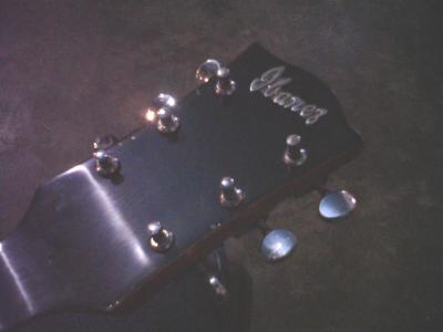

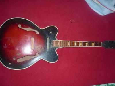

pues bien aca las fotos prometidas, en las primeras se ve cuando recien la compre, despues de lija y lija, y las ultimas dos con su nuevo vestido, no se ven bien las ultimas pues son del movil...por cierto en alguna de ellas se observa cuanto esta de levantado el mastil...tomare mas en cuanto vaya terminando!!!

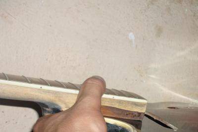

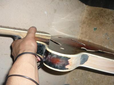

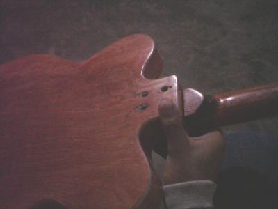

despues de algo de trabajo y con poco tiempo he seguido con mi ibanez:D
bueno asi va quedando hasta ahora he retirado algo de madera para bajar el mastil
y esta es del mastil ...

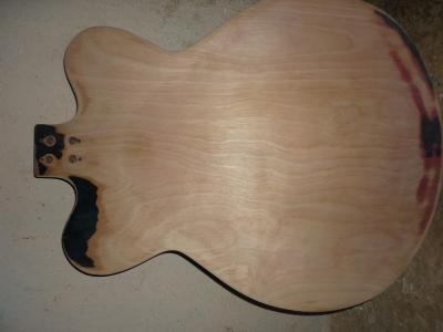

bueno continuando, he lijado la guitarra, tenia una capa supér gruesa de barniz al parecer nitro
recibiendo un poco de ayuda de mi peque!!!
aca ya con el brazo dislocado y mucha lija!!!
ya lijada le pegue la parte faltante de la ¨f¨
tambien rellene los huecos de los antiguos tornillos con un poco de masilla a base de polvo de maple y cola, me ayude de una cuerda para meter bien la masilla!!!
espere un dia completo a que secara y asi quedo la nena
ahora solo falta poner piezas pequeñas de madera en donde van las pastillas a modo que pueda colocar humbuckers en lugar de las single y entintar y barnizar...saludos;)
