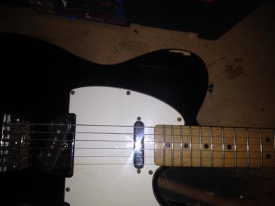

Tengo una fender telecaster made in México de 1991 lleva conmigo desde 1993 y ni qué decir tiene q le tengo muchísimo cariño a la pobre, ha sido maltratada, inundada, y golpeada y aún así seguía soñando de maravilla hasta q hace poco se me metió un infernal ruido que sólo se quitaba poniéndole la mano en las cuerdas a modo de masa supongo, pensé en arreglar la electronica pero entonces vi el fantástico o hilo de spidey12 y su creación desde 0 de su maravillosa Paula,entonces me decidí por un cambio radical a lo reality yanki de los q ve mi mujer pero soy novato en esto de la luthieria,bueno al grano
1 decapado y eliminación de pintura negra original muy dañada
2 pintura,barniz??
3 sustitución de la electrónica,que pastillas poner?
Acepto absolutamente todos los consejos pues no tengo ni idea de nada...
Gracias por adelantado a todos
Un saludo :russian_roulette:
Pd añadiré fotos de su actual estado

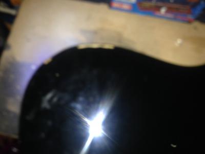

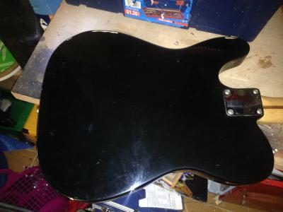

Algunos de los golpes
muneco_ramone
por el 23/10/2014
Si fuese mía, yo sólo arreglaría el problema del ruido, me encantan las guitarras curradas y y más si las ha currado uno mismo, y si el sonido siempre te ha gustado tampoco cambiaría las pastillas, pero ya es un tema de gustos

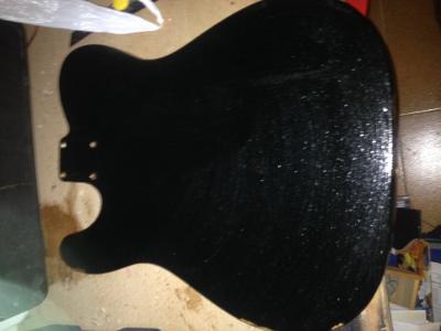

Ayer empece a dar decapante,pero no he conseguido nada???
magomerlin
por el 24/10/2014
El decapante sigue sin hacer efecto alguna idea por favor....
dr_cinicvs
por el 25/10/2014
será un poliester de esos indestructibles. puedes intentar quitar la capa exterior con una cuchilla, el tapaporos será todavia mas duro, pero ya te permite algunos acabados lijando bien
si no, pistola de calor o lijadora

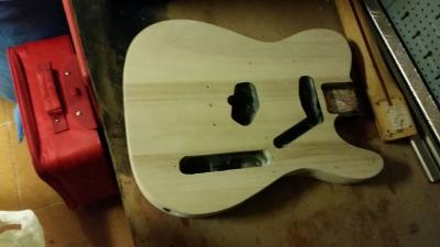

magomerlin
por el 18/12/2014
Casi conseguido ha sido un sufrimiento a base de lija y decapante pero lo tengo casi listo ahora acepto consejos para el tintado
