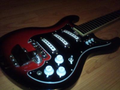

Hola forer@s, ha caído en mis manos un reliquia de las que no son muy comunes encontrar, les cuento, cuando me llamo un amigo y me dijo que limpiarían el estudio de grabación de basuras y que tenía una guitarrita que llevaba allí muchísimos años pero que no tenía valor y se desharía de ella me anime a ir a recogerla por si algún fierro podía servir para otros proyectos futuros, la verdad que al verla llamo mucho mi atención ya que su forma y diseño no es muy común, como la cogí la guarde y después de un año me decidí a desarmarla, al analizar el bicho no supe ni que marca podía ser pero si me di cuenta que era muy antigua, indagando por internet llegue a la conclusión de que es una “Teisco” de la fabrica Kawai de Japon, comprobé su historia y fabricación y decidí restáurala tal cual ya que es un artículo de colección, funciona perfectamente y a pesar de los años que tiene y la calidad no muy buena de sus maderas se ha conservado excelente.
Aquí una foto a ver qué les parece.

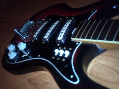

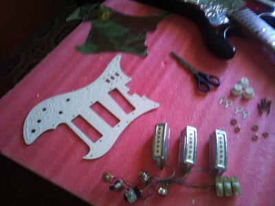

Bueno, desde luego que la dejare tal y como esta, no tiene desconchones más que los roces y desgastes del uso, el problema es que tengo que conseguirle el clavijero ya que el suyo esta con una sus clavijas incompleto y estoy procurando conseguir el original, a ver si tengo suerte....

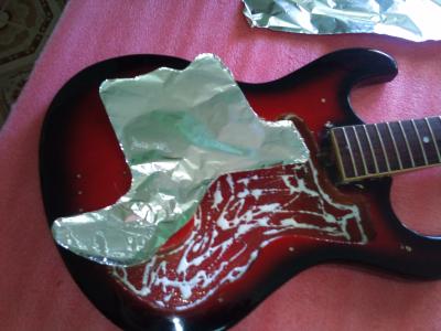

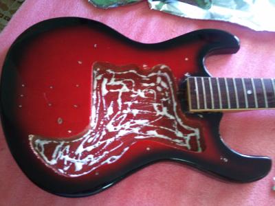

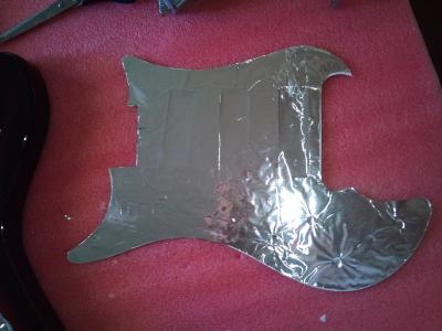

La verdad que el estado en que estaba cuando me la dieron era lamentable ya le hice la restauración (mínima por cierto) solo le pulí el mueble apantalle la electrónica ya que producía unos sonidos horribles y le hidrate el diapasón y así es como quedo, no hice fotis del proceso pero si del apantallado.
Aquí unas fotos.

Bueno, algo que no comente, se ve que el que la tenía no fue muy hábil con el mantenimiento y por alguna razón termino encolando el mástil a la caja cosa que hace que si la quiero separar rompa la madera ya que no es madera maciza sino enchapado o chapa marina, la guitarra tenia cola por toda la caja y el mástil en plan manchones y chorretones que es lo que más me costó quitar...

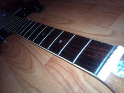

Tiene traste cero que original.

dr_cinicvs
por el 23/11/2011
#7
suele ser comun en estas guitarras antiguas, y por cierto, necesitaria un cambio, se ve muy gastado
klahus
por el 23/11/2011
dr_cinicvs, a que te refieres con que suele ser comun en estas guitarras?
klahus
por el 23/11/2011
y si te refieres a cambio de diapason aún no le he dado el mantenimiento completo a ver si así mejora, cuando lo haga pondre fotos....
dr_cinicvs
por el 23/11/2011
casi todas las teisco que he visto lo llevan, asi como las invictas que son de la epoca (y la red special aunque sea homemade)me referia a que el traste esta dentado del uso, esas muescasfruto del roce con las cuerdas y que deberia cambiarse para una correcta accion sin trasteos
