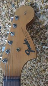

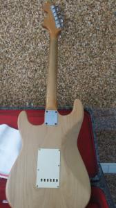

Acabo de terminar la restauración de mi última adquisición, toda una señora Stratocaster del 67.
Casi todas las piezas se conservaban originales excepto.. la pintura, los trastes, el golpeador y el árbol guia de cuerdas de la pala.
Tengo mis dudas con la pegatina de la pala si en algún momento se restauró por otra... aun asi sería hace muchos años y no me parece apropiado cambiarla ya que tiene su mojo y luce bastante chula.
El golpeador hasta que aparezca por ahí una oportunidad de adquirir uno del 67, he puesto una réplica bastante conseguida.
Ahí van unas fotos del proceso.

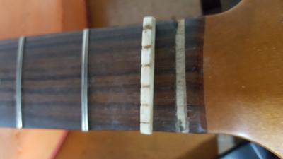

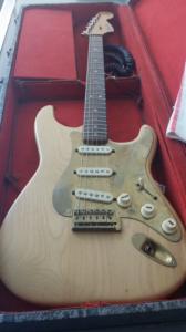

rafalynch
por el 20/10/2018

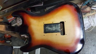

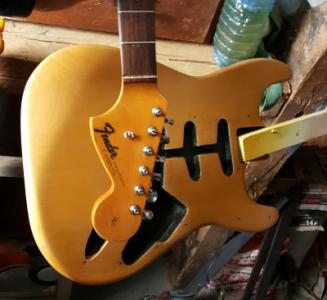

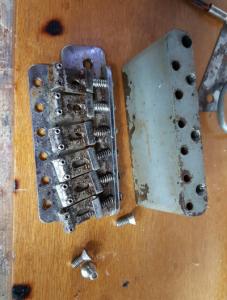

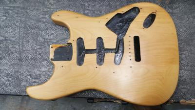

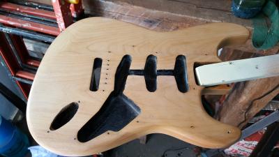

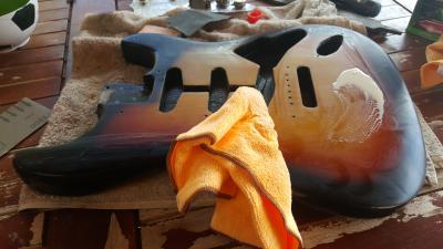

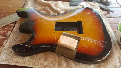

Así estaba... montaba un harware Schecter de los 70
index.php?controller=forum&action=view_attachment&attachment_id=117481
index.php?controller=forum&action=view_attachment&attachment_id=117482
index.php?controller=forum&action=view_attachment&attachment_id=117483

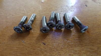

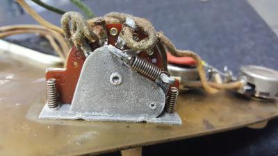

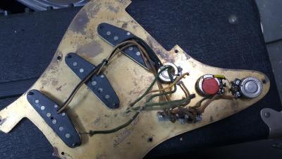

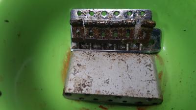

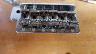

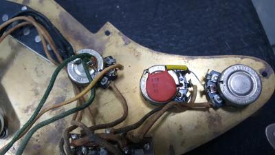

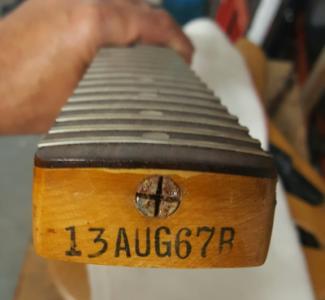

Y las piezas originales qué por suerte conservaba
index.php?controller=forum&action=view_attachment&attachment_id=117484
index.php?controller=forum&action=view_attachment&attachment_id=117485
index.php?controller=forum&action=view_attachment&attachment_id=117486
index.php?controller=forum&action=view_attachment&attachment_id=117487
index.php?controller=forum&action=view_attachment&attachment_id=117488
index.php?controller=forum&action=view_attachment&attachment_id=117489
index.php?controller=forum&action=view_attachment&attachment_id=117490
index.php?controller=forum&action=view_attachment&attachment_id=117491
index.php?controller=forum&action=view_attachment&attachment_id=117492
index.php?controller=forum&action=view_attachment&attachment_id=117493
index.php?controller=forum&action=view_attachment&attachment_id=117494
index.php?controller=forum&action=view_attachment&attachment_id=117495

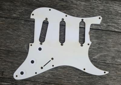

rafalynch
por el 20/10/2018

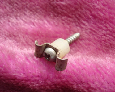

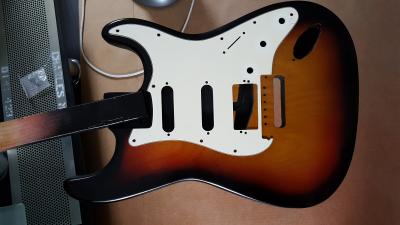

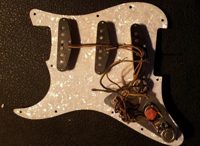

El golpeador y el árbol.
index.php?controller=forum&action=view_attachment&attachment_id=117496
index.php?controller=forum&action=view_attachment&attachment_id=117497

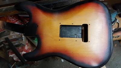

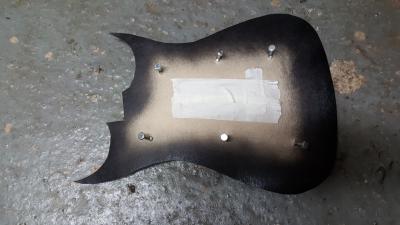

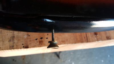

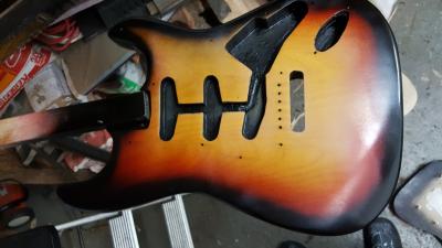

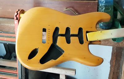

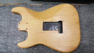

Empezamos con la nitro en spray.
Una base de ambar vintage y sigo con el borde negro. Después con un cartón recortado unos 3 cmts más delgado que el contorno del cuerpo y elevado a unos 6 ctms con 6 tornillos hago el perfil en negro. Aquí es importante una base giratoria para ir girando el cuerpo y apuntado el spray a unos 45°
index.php?controller=forum&action=view_attachment&attachment_id=117498
index.php?controller=forum&action=view_attachment&attachment_id=117499
index.php?controller=forum&action=view_attachment&attachment_id=117500
index.php?controller=forum&action=view_attachment&attachment_id=117501
index.php?controller=forum&action=view_attachment&attachment_id=117502
index.php?controller=forum&action=view_attachment&attachment_id=117503
index.php?controller=forum&action=view_attachment&attachment_id=117504

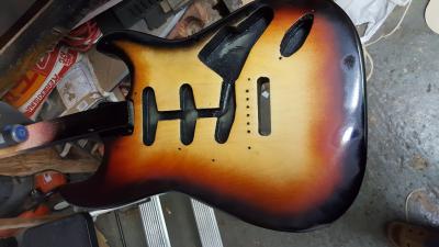

rafalynch
por el 20/10/2018
Ahora otra mano de ambar vintage en el centro ayuda a difuminar la explosión.
index.php?controller=forum&action=view_attachment&attachment_id=117505
index.php?controller=forum&action=view_attachment&attachment_id=117506

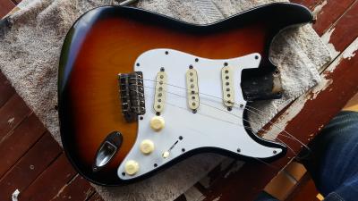

Después de cuatro capas finas de brillo, lijado fino y pulido

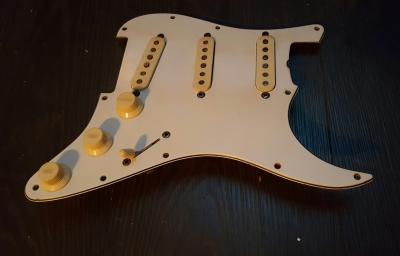

Montando el golpeador.

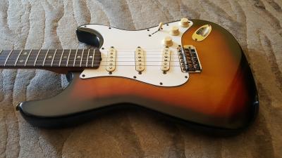

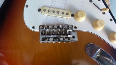

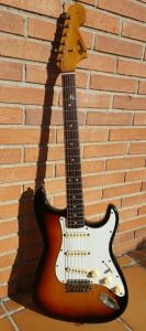

Y ensamblado final.
La guitarra es ligera como una pluma... ese Fresno de los pantanos ha envejecido muy bien. Se toca y suena genial. Gracias por mirar.
