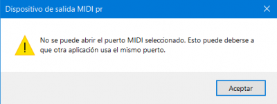

Buenas noches.
Tengo abiertos Finale v26 y Nuendo 12 a la vez, y resulta que me sale este error cuando quiero reproducir música en Finale (adjunto imagen).
Parece ser que ambos programas comparten la misma salida MIDI. ¿Alguna solución?
Muchas gracias.
VI Lex
por el 03/05/2024
¿Puedes sincronizarlos? Si es no, (que es no) ¿Para que los quieres simultáneos? Si es para usar Cubase/Nuendo como fuente de sonidos para Finale puedes usar puertos virtuales para conectar ambos como por ejemplo, LoopBe.

Pacoleo
por el 03/05/2024
#2
Buenos días.
Querría usarlos simultáneamente para transcribir de oído el material MIDI de las pistas de Nuendo a Finale. Lo hago así porque alguna vez he importado archivos MIDI a Finale y lo transcribe de manera bastante imprecisa, sobre todo el ritmo. ¿Alguna solución?
Muchas gracias.

VI Lex
por el 05/05/2024
"Pacoleo" escribió:
¿Alguna solución?
Eso debe ser problema de los ajustes de Finale, es decir, tuyo, el MIDI es "tal cual", no tiene errores a no ser que lo satures, muchos canales, mucha info de controladores.
Lucas escribió:
Si no recuerdo mal, en el panel de control de cubase donde seleccionas la latencia y la activación y desactivación de entradas y salidas, hay una opción que pone usar el controlador en exclusiva (o algo similar) que tienes que desactivar para que puedas oír otras fuentes del pc mientras tengas cubase abierto.
Creo que esa opción es para el motor de audio, ASIO, y permite que Cubase lo ceda cuando no está en primer plano.
Saludos!
