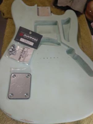

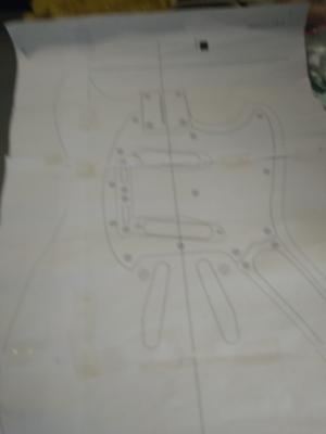

Habría hace tiempo post preguntando dudas pero está sin fotos.
Así que abro este porque yo ya doy por finalizado esto que parece la obra del escorial , me tiene quemadete tanto lijar. El futuro dueño le gusta es muy exquisito tiene siete años y dio el visto bueno.
Ahí va el plano es un Mustang y una foto de cómo corregí a base de capas de pintura el defecto de unión entre listones que pregunte en otro post.

txe
por el 16/05/2021
El cuerpo es de fresno de pantano, la disposición de la Veta aunque es longitudinal, no es como se ve normalmente o sea en la mía al contrario, tenía así el tablón.
Nunca encontrado un artículo que hable de la importancia al elegir los cantos

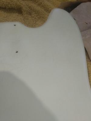

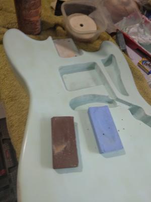

txe
por el 16/05/2021
Bueno la he pulido y además le meto pronto ahí con el taladro. Por ahí lo preguntaban en este foro , a mi con esto que es poliuretano no pasa nada y lubrica para no quemar con el taladrete.
Bueno estas son mis andanzas de esta mañana

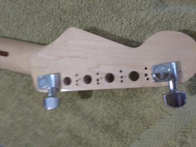

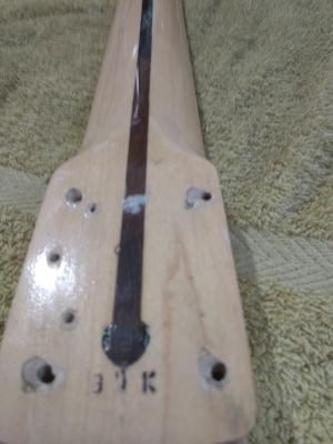

por el 22/05/2021
Bueno ya puse el mastil peque con varios usos, tubillon liso y bisturí para arreglar los taladrados y se ve que ha tenido varios clavijeros el klucson y el standar.
Tengo una pregunta, las clavijas las he puesto al mismo nivel pero leches no entiendo la numeracion de fender
Vienen vi,vi,vi,v,iii,ii.
Algo he leído que va por las cuerdas afinadas dependiendo tono .....
