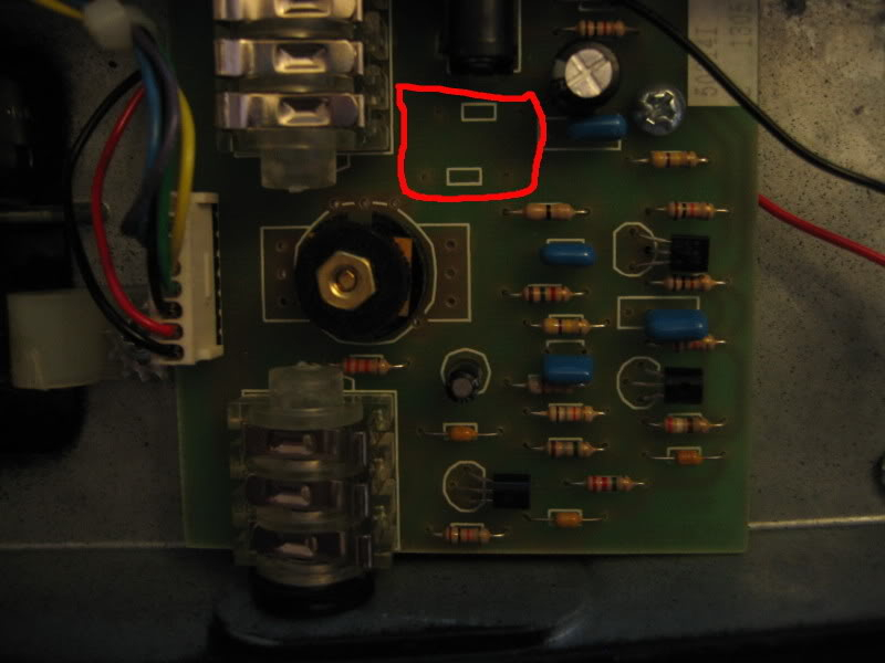

ya lo hice, y lo único extraño que veo es que en la placa (se llama así, no?) hay 2 huecos vacíos, que podeís ver en la foto (no se como se llaman) que a lo mejor se les han caido las piezas que estaban ahí
si alguien me ayuda estoy dispuesto a intentar arreglarlo yo mismo, mi primer trabajito!
alguien que tenga el mismo pedal me puede postear una foto de la placa del suyo? igual comparando damos con el problema

pues viendolo asi a simple vista no le veo nada raro, y los dos huecos lo tienen todos los crybabys, es que esa placa tambien se utiliza pàra otros modelos...fijate aqui y veras que tambien estan los huecos, y en mi cry baby tambien esta:

Lo primero que puedes hacer a nivel amateur es repasar todas las soldaduras, incluidas las de los jacks, y luego, comprobar que ningun componente se vea fisicamente roto o quemado, revisa que todas las conexiones que se puedan poner y quitar, las sacas y las vuelves a poner, ponle una pila que sepas 100% seguro que funciona, y luego, por si acaso, prueba a alimentarlo con el alimentador en vez de con pila...
y si con esas no te funciona... pues tendras que buscar un luthier que arregle cacharrros, pregunta en tiendas, yo conocia uno por la zona del metro noviciado, pero de eso hace muchos años.

Revisalo tal como te indica dvinuesa, y vemos el resultado...
Realmenta el 90 % de los fallos son tal como indica....
Luego queda el tema de fallo electronico puro...
si aun asi no consigues resultados.. podemos quedar para su diseccion....;)
