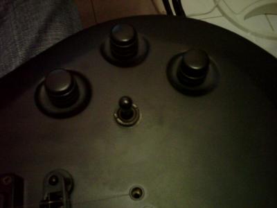

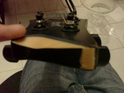

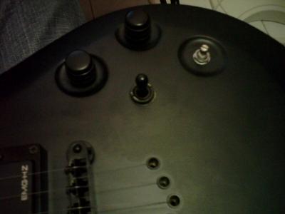

Bueno pss el miercoles me hice con una Cort EVL Z4, que fue con el dinero de mis ahorros. Bueno, el chiste es que hoy 3 días después me tocó participar en un evento y cuando termine de tocar atras del escenario deje mi guitarra en su funda y me tuve que salir. El chiste es que cuando regrese por mi guitarra, agarro la funda, la levanto y se viene la guitarra al suelo; no se quien la abrió. Alomejor la querían ver, no se, pero al caer se le hizo un golpazo en la pala por la parte de arriba :shock: y se golpeó una perrila de volumen, la cual se sale ahora y al quitársela tiene una tuerquita que no se si la tengo que apretar:roll:. Bueno quisiera saber cómo arreglar eso para que no se salga la perrilla y si se puede lo de la pala. Agrego unas cuantas fotos para que me puedan ayudar
Foto de la perilla que se sale
Foto del golpazo de la pala T-T
bueno eso es todo espero me ayuden

Yo por lo que veo en las fotos, creo que la perilla, si se sale con facilidad, el potenciometro no se ve mal, y supongo que sigue funcionando bien, entonces yo creo que la perilla se partió o algo que hace que no apriete bien y por eso se sale.
De lo de la pala no te puedo ayudar por que no le se de ese tema.

Pero partido de donde no se ve los veo iwal todos por dentro no tiene nada

PAra que no se salga la tapa del pote... tenes que abrir un poquitito y con mucho cuidado las dos patitas que tiene el pote sin tapa...
Mete un destornillador y que se abra un poco

Eso pensaba hacer o tenia pensado llevarla con un luthier pero creo que me cobrara un ojo de la cara XD lo intentare

Cuida que no se rompa una patita, ya que una vez se rompio una patita del pote de mi guitarra y la mande a que se lo cambiaran (me cobraban 200 pesos mexicanos) y cuando me la dieron solo me cobraron 50... y dije wow que raro y cuando vi... se lo cambiaron pero se les rompio igual jajaja pero bueno lo que hice fue ponerle algo que hiciera presión y quedo bien jajaja

Tal cual son delicadas... si lo gaces muy brusco o lo abres mucho... se pueden romper!

Si el potenciometro funciona bien y no se safa de la guitarra solo abrele con cuidado las patitas para que entre bien su tapita, si se safa de la guitarra acomodalo y aprietale la tuerca que tiene, si la tuerca se barre entonces habra que cambiar el potenciometro. :si:

sobre el pot, lo que se dañó seguramente es la perilla pero no el potenciometro en si, sobre la pala, dejala asi, ya tu guitarra tiene una historia...

No pongas cola ni nada parecido al pote... mira si se partió el trozo de plastico del interior (o está rajado el "tubito" donde se aloja el tapón en el pote)
si no está roto, solo abre la ranura del pìvote del pote para que haga algo más de aprieto. si no te atreves... film de plástico de cocina, ese que se usa para envolver alimentos, un par de capas en el pivote para que haga aprieto y sea invisible a la vista.
Con respècto a la pala ¿hay algo roto? si tienes la pieza encola con cola de carpintero, haz que encajen muy bien y limpia cualquier sobrante.
