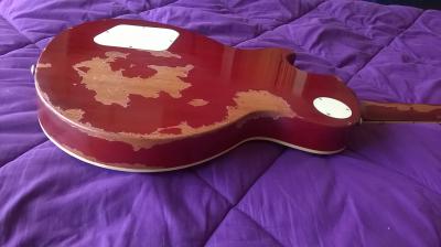

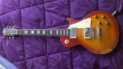

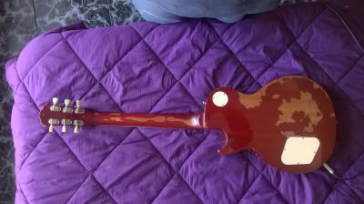

AMIGUITOS OS CUENTO QUE SIEMPRE HABÍA QUERIDO UNA GUITARRA RELICADA Y COMO HE HECHO YA ALGUNOS PINITOS EN LUTHERIA, COJÍ LA GUITARRA MÁS FLOJETA QUE TENGO (POR EL PRECIO Y POR SU ORIGEN SOLAMENTE, COMO INSTRUMENTO LE SACA LOS COLORES A MAS DE DOS) Y NAVAJA EN MANO ME PUSE A QUITARLE PINTURA, DESPUÉS COMO YA SABÉIS HORAS Y HORAS DE LIJA Y HE AQUÍ. EL RESULTADO, A VER QUE OS PARECE. LA GUITARRA LLEVA CUERPO (EN TRES PARTES) MÁSTIL DE CAOBA (TAMBIÉN EN TRES PARTES) CON TAPA GORDA DE ARCE (OTRAS TRES PARTES) PERO QUE LLEVA LA CAPA FINILLA DE ARCE RIZADO, DIAPASÓN DE PALISANDRO Y PASTILLAS SEYMOUR DUNCAN.

No está mal. me sorprende el poquito poliester que traen estas guitarras, ahora solo queda pasarle una lija muy fina (1500 o 2000) para matizar la pintura, el hardware y darle una mano de betun de judea para enguarrar un poco los postillones y que no parezcan hechos la tarde anterior
muzz_11
por el 02/12/2014
Gracias, la verdad es que me daba miedo darle betún de judea por ser material extraño al propio instrumento pero claro que si tú lo dices le daré una pátina

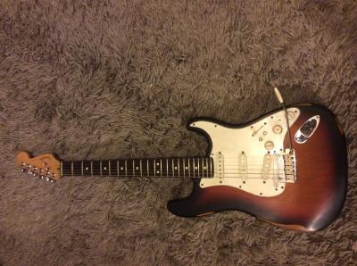

Podrias contarme si lijastes el cuerpo entero primero y con que lijas lo hiciste?
Estaria bien despues de lijar y dejarla mate ponerle nitro??
Muchas gracias

Y conseguir esto!

Ese relic de la foto que subiste se hace SÓLO con lija, en la zona donde se aprecia mas el desgaste puedes darle con lija 100 hasta que llegues a los resultados deseados y después 800 a todo el cuerpo si es que aún tiene ese brillo de nueva y ya cuando esté a tu gusto darle con la 1500. Si no tienes experiencia con formones y buriles no le metas nada con filo pues puedes liarla. No le des nitro pues supuestamente ha ido perdiendo la pintura y barniz de forma natural, si le das alguna mano va a parecer una chapuza y no un relic.
