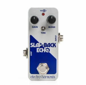

He visto la noticia de la reedición por parte de mi predilecta Electro-Harmonix de su Slap-Echo, y me ha parecido interesante.
Reeditado del raro pedal de 1978 con alguna mejora moderna y metido en sus cajas mini....que por temas de espacio es un buen plus.
El precio de su página es de 81 dolares, en la buena linea de la marca.
Otros datos y especificaciones:
- Potes independientes de ganancia y mezcla
- Switch de tiempos de retardo de 45ms, 65ms y 100ms
- Hasta 20dB de boost
- True bypass
- Chasis de tamaño pequeño
- Fuente de alimentación de 9V incluida
A ver si os gusta. Y a ver si lo podemos probar todos pronto!
