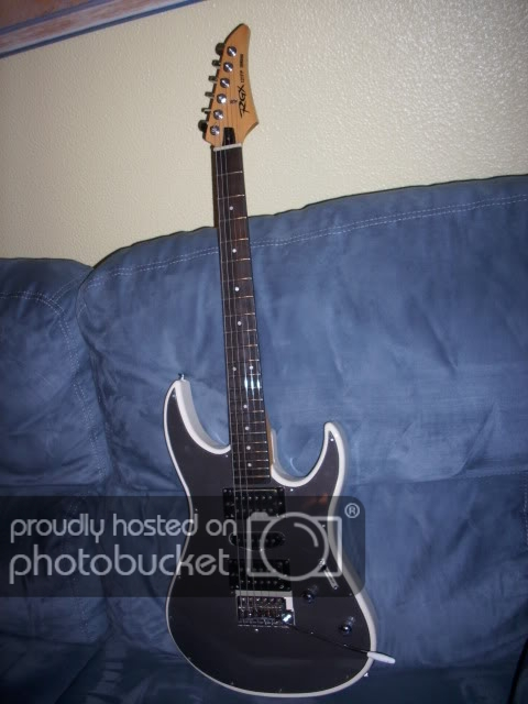

Tengo por aquí una prima hermana de esta, pero infinitamente mejor conservada, salvo el puente que perdió uno de los tornillos de las silletas en la guerra :)
Increible el antes-después de ese mastil. Me apunto al tema!

Esta estaba muy muy castigada...Ahora tiene mejor pinta

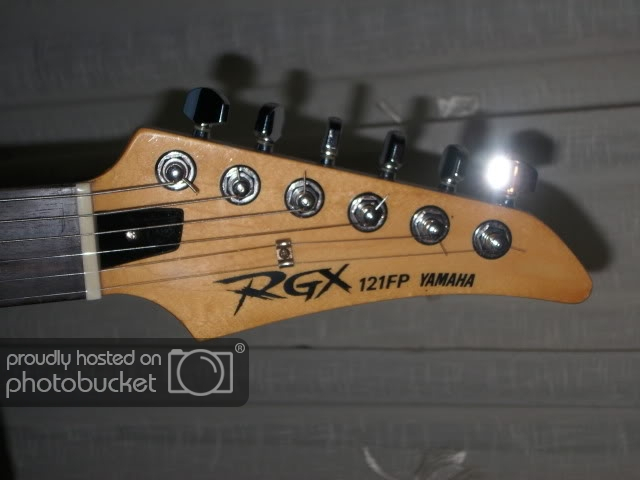

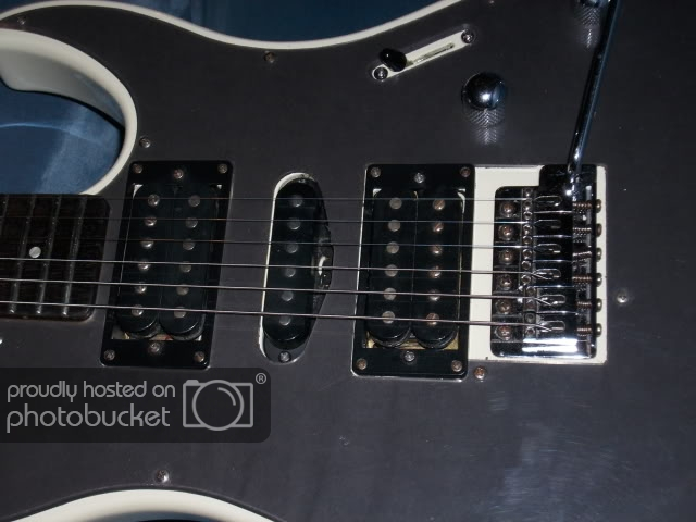

Más consultas sobre la zagala: los tonillos de las silletas me comentó Frasco que en principio había unos con métrica yanki en pulgadas y otros en mm. Ante la duda de saber cuales lleva la RGX, no me pedí estos:
https://www.thomann.de/es/fender_madenschrauben_amstd.htm
¿Sabeis si son los suyos? ¿Los puedo pillar en otro sitio a mejor precio? (contando con no pagar gastos de envío en thomann)
Raúl
por el 27/12/2011
Los japoneses usan el sistema métrico decimal por lo general,te lo digo porque tengo puentes gotoh japoneses y van las llaves europeas,pero en los americanos van las suyas en pulgadas,con lo que la tornillería pues pasa lo mismo...Yo de tí me iría a una ferretería industrial con uno de ellos y se lo enseñaría,si es normalizado en sistema métrico decimal suelen tenerlos
Rius
por el 27/12/2011
Ok. Muchas gracias :).
Sigo atento al tema de la cejuela y finiquitado. El único problema que me ha dado esta guitarra ha sido de estabilidad de afinación cuando la saco de casa y sufre más de la cuenta entre ataques con más mala leche, movimientos, calores etc... Leí hace tiempo que podría ser un problema de los afinadores, pero la verdad que he visto castañas mucho peores, y lo mismo la cosa viene por otro lado....
Raúl
por el 27/12/2011
Si tienes el puente original te puedo decir que es una castaña.... :roll:

#32 Si es el original que venía con la guitarra. Yo creo que se parece más a este que al que has puesto en las fotos de tu rgx (la mia es una rgx 121s con algo más de 10 años):
http://www.musik-produktiv.es/collins-ftm-ftm130-chrom.aspx
El trémolo no lo uso justo por el miedo al "desafine". De hecho, cuando un día saque tiempo y me "remangue" para recuperarla, si merece la pena no me importaría cambiárselo junto con los afinadores.

Hay veces que los desafines vienen porque se montan mal las cuerdas....Es que me estoy echando a la cara unos entorchados últimamente que parece mentira que la guitarra mantenga la afinación...Yo no soy músico pero entorcho bien las cuerdas,o al menos lo he aprendido de los que lo hacen bien
Ya está....El puente que lleva me saca de quicio...Pero bueno,lo quieren así
La he hecho una tapilla para el alma
Es burra con cojones,pero nada que ver con la academy,no sé si por los potes nuevos y el orange drop,en ésta si puedes controlar un poco más.En fin otra más :trabajo:
