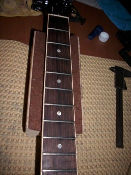

Bueno pues la Les Paul de mi amigo Marco..Tiene unos 20 añitos.Me la ha pasado para hacerla un repaso general porque lleva mucha tralla

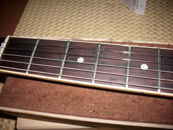

Tiene bastante suciedad del uso y los trastes bastante gastados,aunque sólo los ocho primeros,los demás están bien

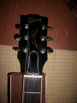

Del uso la primera cuerda hace sonido sítar y el sonido se apaga,es del surco de la cejuela y como hay que cambiarla ya una vez que recambie los trastes,pues nada

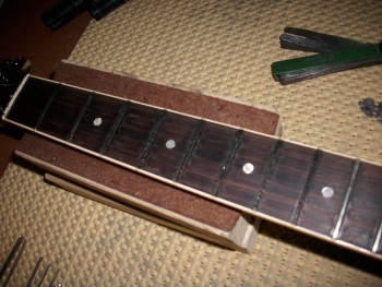

Así que al lío....El proceso es bastante laborioso ya que los trastes van cubiertos en sus extremos con el binding,con lo cual hay q ue cortarlos a medida....Lo primero extraer los que están mal,con calor de soldador y tenacilla de extracción
Luego hay que cortarlos a medida...he usado la dremmel para hacerlo,y ya los tengo puestos
Hay que nivelarlos con respecto a los demás, pulirlos y abrillantarlos,poner una cejuela nueva de hueso natural y demás
