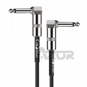

En la organización de cables de mi pedalera, tengo dos filas. Para hacerlo bien, he de pasar de la 1a fila a la segunda siguiendo el orden y he de pasar de un pedal a otro en una distancia de unos 67 cm.
Tengo la duda de si adquirir:
- Un cable ya fabricado de 80 cm (tendria unos 10 cm de más por ahí
- Usar este otro tipo de cable que adjunto donde uno mismo corta y crea el cable a medida sin soldar.
Mi duda es si esta última opción es aconsejable ya que al no haber soldadura y hacerlo uno mismo, no se si puede provocar ruidos.
Gracias

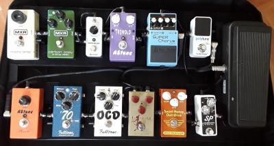

Buah! Si casi tenemos la misma pedalera! En cuanto a forma y número de pedales... casi identica. Y tengo el mismo problema.
Del Phase 90 pasas al Super Chorus con un cable directo normal, no has usado un "Crosby Audio" ¿no?

por el 18/09/2019
Me hice uno por aprovechar los conectores Crosby más finos para usarlos entre pedales.
La pequeña holgura que dejé la recogí haciendo un bucle y con una brida.

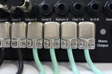

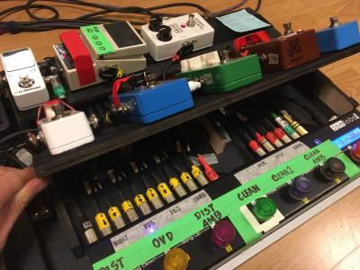

Yo tengo una controladora/looper Jomlabs, con un concepto similiar a tu Boss, solo que las conexiones están dispuestas todas a lo largo en vez de una encima de otra. Pero básicamente me vi en la misma situación que tú: los pancakes no cabían bien o iban a estar muy forzados, saliendo el cable hacia arriba. Si usaba jacks de los rectos iba a perder mucho espacio de fondo en la pedalera.
Hay una marca llamada Square Plugs que fabrica unos pancakes más pequeños, ideales para cacharros como la MS3. Tienen menos ancho y menos perfil:
https://en.customboards.fi/search?q=squareplug
Tienen también una versión en recto más corta. Lo que pasa es que no son fáciles de conseguir y además cuestan entre 3 y 5 euros por conector, y si tienes que montar muchos cables, es un dineral. (Yo me hubiera tenido que dejar entre 80-130€ solo en conectores), y cuando la pasta es un factor, recurres a la chapuza: cogí unos conectores rectos y los cortas con una sierra por la mitad más o menos, lo justo para cubrir las soldaduras, y aseguras con termoretractil para que no quede suelto. Le puse unas bisagra a la balda de los pedales de manera que cubre los cables y se puede levantar por si hay que ajustar algo.
