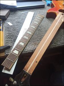

La historia es que tengo esta LP que había sido restrateada ya dos veces: En una de ellas el chapucero que lo hizo lijó el mástil de manera irregular, haciendo que el lado grave fuera de menor espesor que el agudo, y encima no de manera uniforme a lo largo del mástil, sino que lo que el lijado le dio una especie de “twist” al diapasón. Además este había perdido espesor de manera global, y también se había estrechado en anchura al lijar demasiado el binding por los lados:
https://i.imgur.com/DUHJRly.jpg

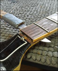

Pues bién, envié la guitarra a Bezier para una sustitución total del diapasón por uno más grueso y con la anchura correcta, incluyendo trastes de acero, inlays de celulosa y cejuela de hueso. Yo me encargaría posteriormente de repintarlo.
Este es el resultado, mirad el color de ese rosewood:
https://i.imgur.com/p1Qekw6.jpg

No puedo estar más satisfecho con el resultado. El tipo, que además de artista es ingeniero, me ha leido la mente de una manera que asusta y ha sabido interpretar todo lo que tenía en la cabeza con respecto a las medidas y la manera de actuar, que no era fácil. Era muy escéptico con el resultado al principio pero realamente la guitarra ahora es otra, sobre todo en tacto pero también en sonido. Suena algo más a más Les Paul que antes, más profunda, imagino que debido al nuevo diapasón, que es más grueso y denso que el anterior.

Relamente el trabajo no era sencillo. Había que intervenir en una guitarra que tiene ya 30 años, y retirar el actual diapasón, y lo hizo con limpieza y sin el mínimo desperfecto. También fuí bastante puntilloso en cuanto a las nuevas medidas y especificaciones y lo ha clavado.
El trabajo de trastes (acero) es tan bueno que ajustando la guitarra con cero "relief" no cerdea en absoluto.

Recuerdo el trabajo y recuerdo que tenía varios factores que lo complicaban. En concreto recuerdo que el acabado del mástil en esta guitarra estaba tan brutalmente craquelado que era realmente complicado separar el diapasón del resto sin arruinarlo todo. El trabajo de trastes de acero con binding tampoco era poca cosa. Afortunadamente todo quedó bien y me alegra mucho ver que esa Gibson tiene una segunda juventud.
