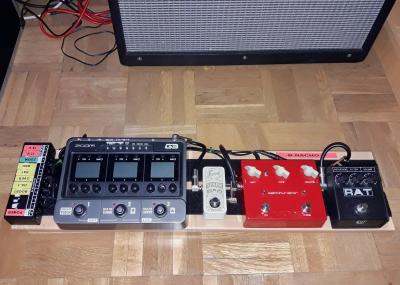

Hoy he terminado de configurar mi pedalboard para directo y ahi lo tienes:

Justamente yo acabo de quitarlo de mi pedalera, pero porque tengo dos opciones mas de boost y como over prefiero otro. Pero si, el Orqange Burst es un pedazo de pedal que flipas. Hay que ponerle la ganacia sobre las 9 y el volumen ya a gusto del consumidor. Lo bueno es que con ese pedal puedes meter los graves que quieras. Para directo no lo uso, pero en casa si:
