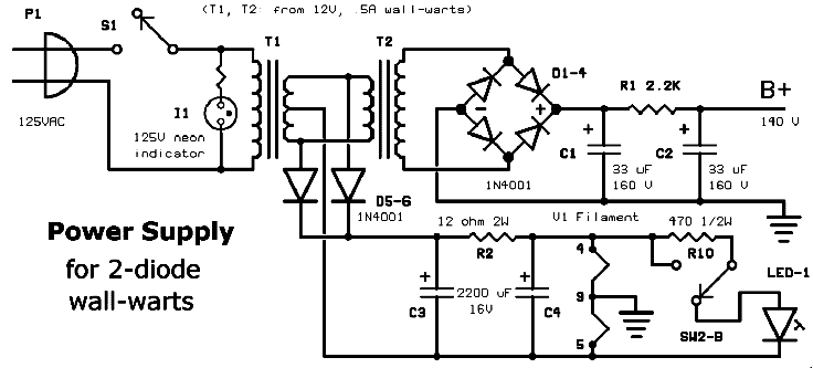

Buenas, primero un saludo, no se si debería poner este post aquí o en el taller, si algún moderador lo cree oportuno, que lo cambie.
Bueno, dicho esto, quiero hacer este pedal, pero en formato previo para hacerme un ampli medianamente serio, es decir le pondría una etapa con integrados por detrás, la idea la tengo mas o menos madurada. Mi duda viene al mirar el esquema, ya que utiliza dos transformadores enfrentados de 120v/12v. Imagino que debe ser por la tensión con la que trabajan en algún país de por ahí, ya que desde tonepad te reenvían a una pagina extranjera para obtener mas información. De ello deduzco que el de la tensión de entrada, en mi caso, seria de 220v/12v, pero, ¿Y el otro transformador que alimenta la válvula? ¿Debería ser de 120v o de 220v?

Compañero:
el segundo trafo dependerá de la tensión de tabajo.
en el caso del triana, lleva 220-12=24-220 porque de los 12 sacamos para alimentar dos filamentos en serie que trabajan a 6,3 y si sumamos nos da 13,2, así que al rectificar los 12 voltios, tenemos para su alimentacion sin problemas.
En cuanto al segundo trafo para el real mcTube ¿cuanto necesita la valvula según el esquema original? si son 110 (americano) le pones uno de 15-125, ¿Por qué 15? imagina que necesitamos algo menos de 220 para la tensión de alta de la válvula, buscaríamos uno de 220-15, así si le metemos 12, nunca nos saldrán los 220, o ponte que necesitamos un poco mas de 220, pues le ponemos un de 220-9 y al meterle 12 subirá algo mas de 220.
Pd.- he encontrado una foto de la fuente de alimentacion del mcTube y veo que trabaja con 140 voltios tras la rectificación, por tanto puedes usar un 220-12 y 12-125 o un 220-12 y un 24-220
En el caso del triana, como es invento mio, alimenté con 110 la alta de la valvula y así lo pone en el hilo. ¿que referencia quieres? trafos enfrentados 220-12=24-220

Gracias Frasco por la contestacion, depues de colgar mi post, mire el tuyo del triana, y me parecio entenderlo, pero con tu aclaracion mucho mejor, jejeje gracias de nuevo.
