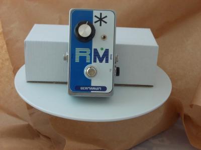

Ha sido noticia el lanzamiento de la enésima versión del RM, esta vez a cargo de la casa JHS Pedals. El lanzamiento fue tan éxitoso que a los siete minutos de la presentación todas las copias de la edición (700) estaban vendidas, demostrando que es un boost que no pasa de moda o que todos estamos enfermos, muy enfermos.

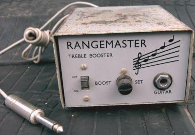

Es en esta época que Dallas Arbitrer presentó el Range Master.
Durante un tiempo fue conocido al otro lado del Atlantico, como el arma secreta Europea y está documentada su importancia en el sonido de las guitarras del Eric Clapton de los Bluesbreakers y el inicio de Cream, así como de las de Alvin Lee, Brian May, Rory Galagher y muchos más.
El Range Master es posiblemente el booster con más personalidad que se pueda imaginar.
Una busqueda en eBay nos da una cotización de un modelo original sobre los $2000 o un clon exacto en aspecto por $250, bonito precio para un efecto compuesto por menos de veinte componentes. En origen no era un pedal, sino una cajita que se colocaba sobre el amplificador.
Actúa como un booster selectivo, a mayor frecuencia de sonido mayor amplificación, lo que significa es que la sexta cuerda al aire (E2, 80Hz) da una ganancia de 1, y a los 20KHz, sobre el limite de la audición humana y muy lejos de la frecuencia más alta capaz de producir por la guitarra consigue +30dB. Este comportamiento afilaba el tono de los amplificadores ingleses de la época... como puede hacer cualquier otro Treble Booster antiguo o moderno, la diferencia está en el ajuste de su componente crucial, un transistor de Germanio.

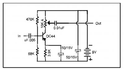

¿Y si consigues un NPN? Podría usarse también, con ciertas precauciones. El esquema original del Range Master es el siguiente:

Lo primero que llama la atención es la simplicidad absoluta del esquema, lo siguiente es que la masa es positiva. En caso de poseer un transistor NPN, un AC127 o similar tendríamos que cambiar las polaridades de los capacitores y de la pila y funcionara sin problemas.
Atención! La característica de la masa positiva provoca que no se pueda utilizar un alimentador de los habituales, ya que estos son de masa negativa, prácticamente el estándar de la industria en la actualidad. Osea, si vas a construirte uno como el efecto consume muy poco, planteate evitarte complicaciones y simplemente alimentarlo con la pila.
Si queremos un RM y no un Treble Booster El ajuste es crucial, El punto dulce del bias se considera cuando se logra un voltaje de entre -6,8 y -7,1 Voltios con una pila de 9v entre el colector y masa.
Idealmente habremos conseguido un transistor de Germanio con una Hfe entre 75-100, si no es así y la ganancia es superior deberemos rebajar el valor de Rb como máximo a la mitad, si por el contrario es superior deberemos bajar el valor de Re pero no más que 2k7. Si solo hemos podido conseguir un transistor con una Hfe de 45 un último intento seria cambiar el potenciómetro de salida hasta un valor de 25k, esto parece solucionar el problema siempre que no compares el RM con otro RM con un transistor en condiciones, el cual tendrá mucho más volumen.
Una vez ajustado el punto de bias seleccionaremos Cin, el condensador de entrada, este es de 5nF en el original RM. Si aumentamos el valor de Cin mas bajas frecuencias seran amplificadas. Con un valor de 0,15uF todas las frecuencias serán boosteadas. Si bajamos el valor de Cin la banda de frecuencia se hará mas aguda. Un mod clásico es un interruptor que nos permita escoger entre diversos valores de Cin. Téngase en cuenta que si buscamos el autentico sonido RM debemos movernos en 2,5nF y 7,5nF.
