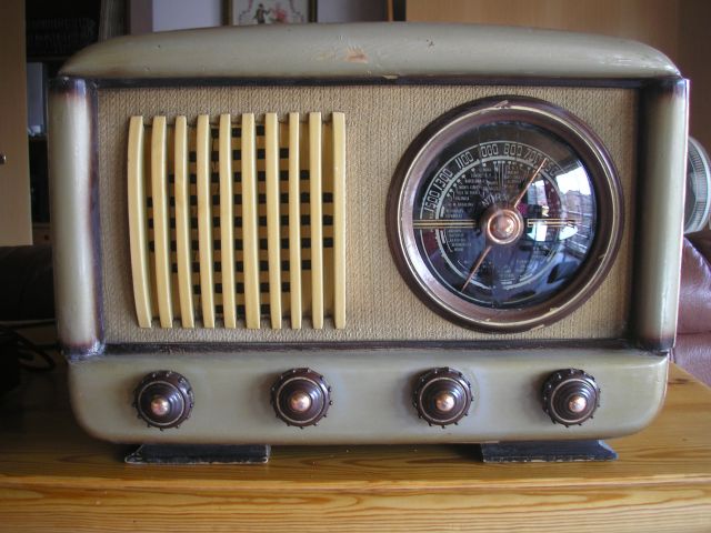

Ademas mi vecino Rafael me ha regalado una radio valvulera del año 1951.
Gracias a todos por vuestros valiosos consejos.
foto de la radio de Rafael:
NACHO
por el 10/05/2017
Preciosa tio. Me encantan las radios antiguas.
Aqui tienes la mía sonando con mi Fender Telecaster:
