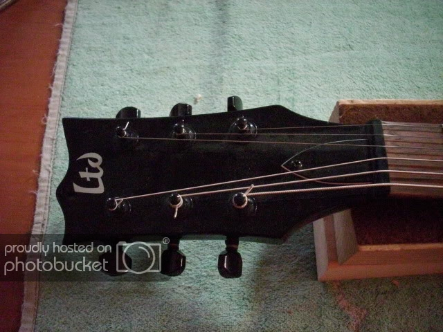

Me la han pasado para hacerla un lifting,es una guitarra de batalla y económica que ha dado buen resultado pero que hay que poner a punto

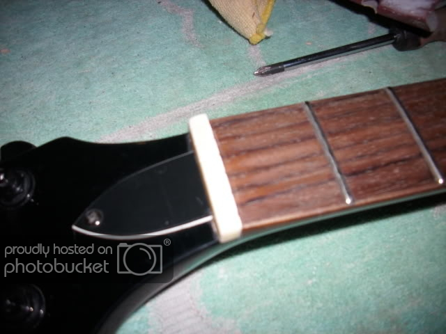

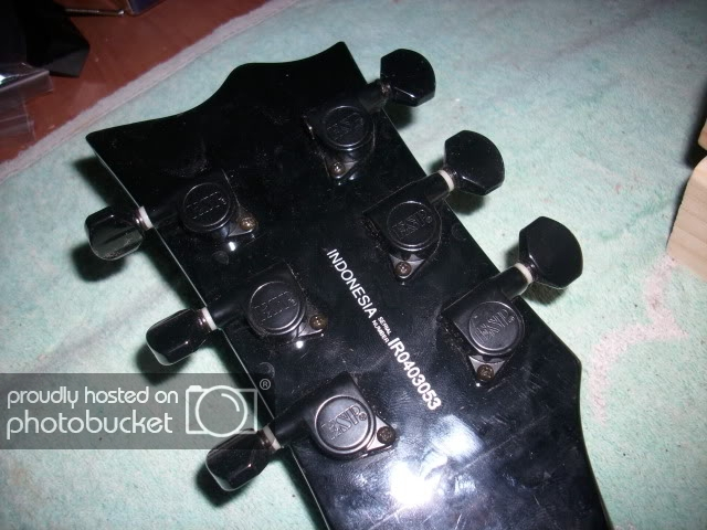

La faltaba la junta de la clavija de la 4ª

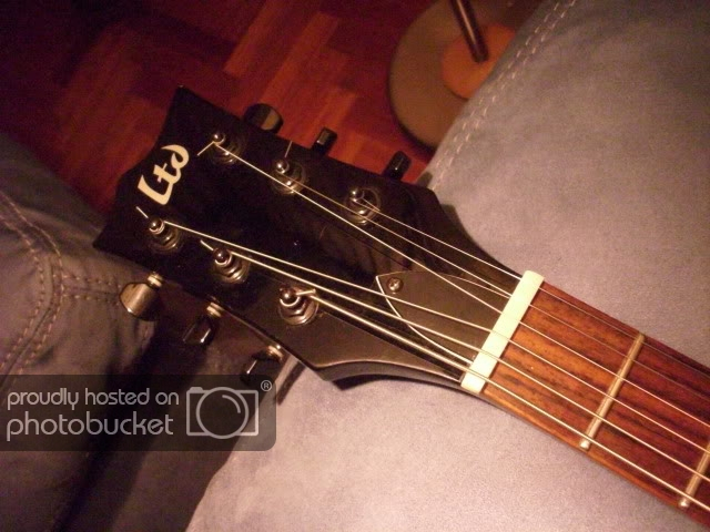

Lo primero quitar la cejuela de plástico y poner una de hueso

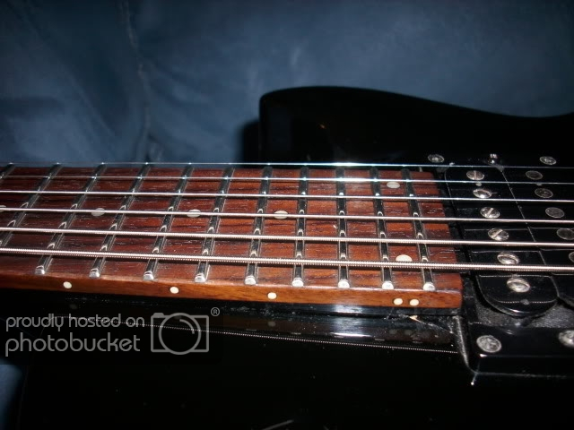

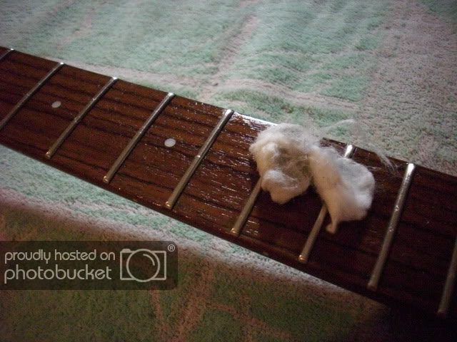

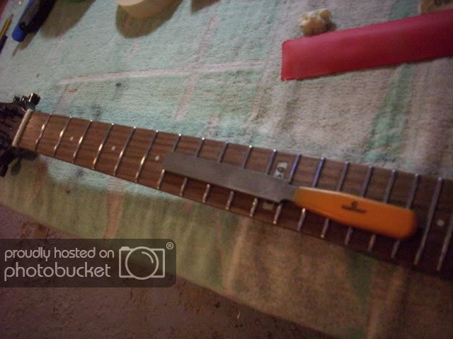

Renivelar los trastes y limpiar el diapasón a fondo,y después aceite

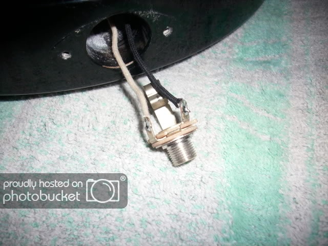

He cambiado el jack que traía porque fallaba, por un switchcraft.

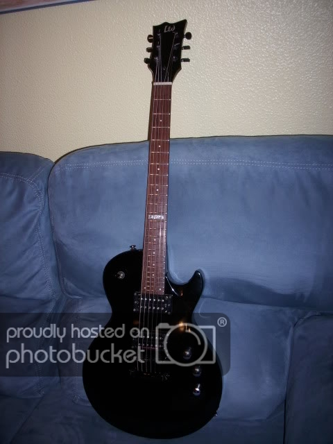

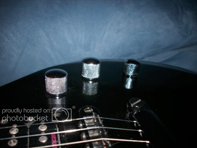

Y nada, volver a poner todo en su sitio.Le faltaban unos botones de los potes,tenía alguno por el taller y he puesto dos iguales que corresponden a los de volumen y uno más chiquinín que es el tono
La guitarra tiene bastante pegada,ha ganado en sustain y comodidad,va afinada en drop C con cuerdas baritono de 0,13 a 0,62 la sexta va en Si,según las indicaciones del dueño.
