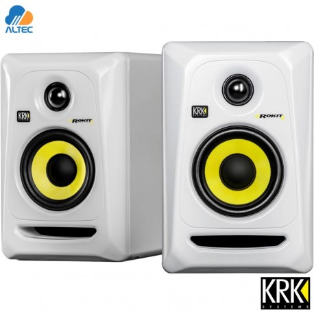

Compañeros foristas, tengo una guitarra y un amplificador. Ambos son básicos, siendo la guitarra una Squier Bullet y un amplificador Fender Champions de 20 W. Sé que puedo mejorar el sonido utilizando unos buenos pedales y otros efectos, pero mi presupuesto es bastante limitado por ahora. Sé que existen los emuladores como el AmpliTube, el GuitarRig o el BiasFX que, bajo mi criterio, dan una calidad de sonido muy similar al que se obtiene al utilizar un amplificador de válvulas y unos pedales de calidad. Sin embargo, por el momento no me alcanza el presupuesto para adquirir unos buenos monitores de estudio, así que quería saber si puedo utilizar mi amplificador Fender a través de la entrada auxiliar para dicho fin.
Y de paso preguntar, ¿al utilizarse la salida auxiliar de un amplificador para escuchar el sonido de otro dispositivo (en éste caso el ordenador), da lo mismo si es un amplificador de transistores a si es uno a válvulas? O en un amplificador a válvulas, aún si se usa sólo con la salida auxiliar las válvulas también influyen en el sonido que sale del amplificador?

Disculpa si te parezco cortante pero definitivamente no puedes usar un amplificador para reemplazar unos monitores de estudio.
Puedes escuchar música a través de tu ampli si quieres pero reemplazar unos monitores de estudio por un amplificador de guitarra no tiene algun sentido.
-Empezando con el hecho de que la música se reproduce en estéreo y el sistema de un amplificador de guitarra es mono esto deberia ser suficiente para sustentar mi negativa. Sin embargo hay mas.
-El rango de frecuencias capaz de reproducir un amplificador de guitarra es trementamente limitado en comparación con unos monitores.
-La respuesta de frecuencias, (nivel de graves medios y agudos) es completamente coloreado en un amplificador de guitarra en todas sus secciones, tanto en el preamp la etapa de potencia y los parlantes, un par de monitores han sido diseñados para no colorear de ninguna manera.
- El nivel de distorsión armónica es escandaloso en un amplificador de guitarra comparado con el de unos monitores activos.
En resumen, más util te podría resultar comprar un par de parlantes para PC de esos chinos, que conectar tu computadora a un amplificador de guitarra. Espero haberte ayudado.
